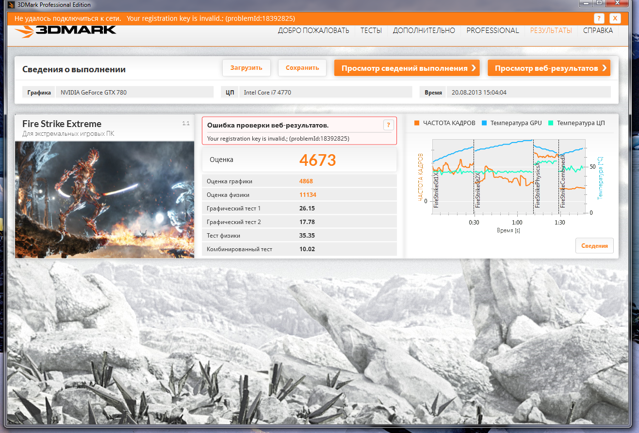

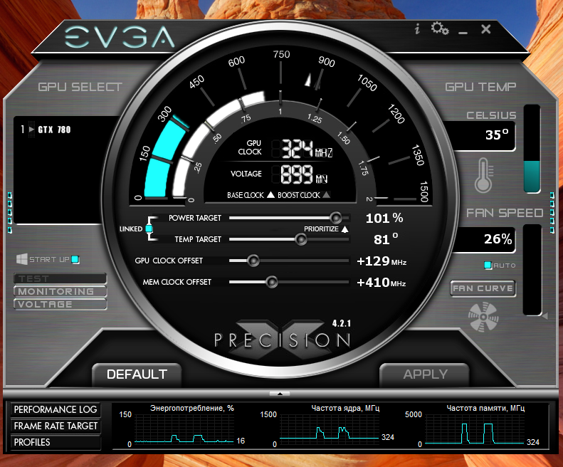

Парни подскажите, собрал комп
проц Intel Core i7-4770
Видео реф Палит 780, разогнал немного программой EVGA Precision X энергопотребления увеличил на 1% предельную температуру с 79 до 81 в общем чуть чуть.
Чистоту ядра + 129
Память + 410
есть смысл еще увеличить опыта к сожалению мало((
установил Far Cry 3 поиграл вроде все хорошо. Можно оставить такой разгон на постоянную как думаете?
Запустил Fire Strike набрал 9152, в Extreme 4670. Это нормальные результаты?
Заранее благодарен))
Регистрация: 02.07.2012
Фото: 7
IlyaXab писал(а):
Чистоту ядра
Привет SMG :D
Регистрация: 01.08.2008
что за новый параметр такой ★★★ чистоты ядра ★★★ :D
Регистрация: 05.01.2013

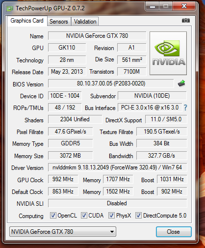

Koral-Naiz maratusss имел ввиду GPU Clock. думал эта частота графического ядра. Не суть парни по делу то что))? что мне стоит изменить подогнать безопасно буду очень благодарен за советы и мнения. вот скриншеты!
2013-08-20_145541.png [ 95.39 КБ | Просмотров: 859 ]
2013-08-20_150442.png [ 1.18 МБ | Просмотров: 859 ]
2013-08-20_150044.png [ 1.12 МБ | Просмотров: 859 ]
2013-08-20_145431.png [ 511.2 КБ | Просмотров: 859 ]
Регистрация: 11.05.2011
IlyaXab писал(а):
по делу то что
Все хорошо. Можно и дальше гнать, cкинуть разгон всегда можно. Накинуть еще напруги и за 1000 возьмет легко.

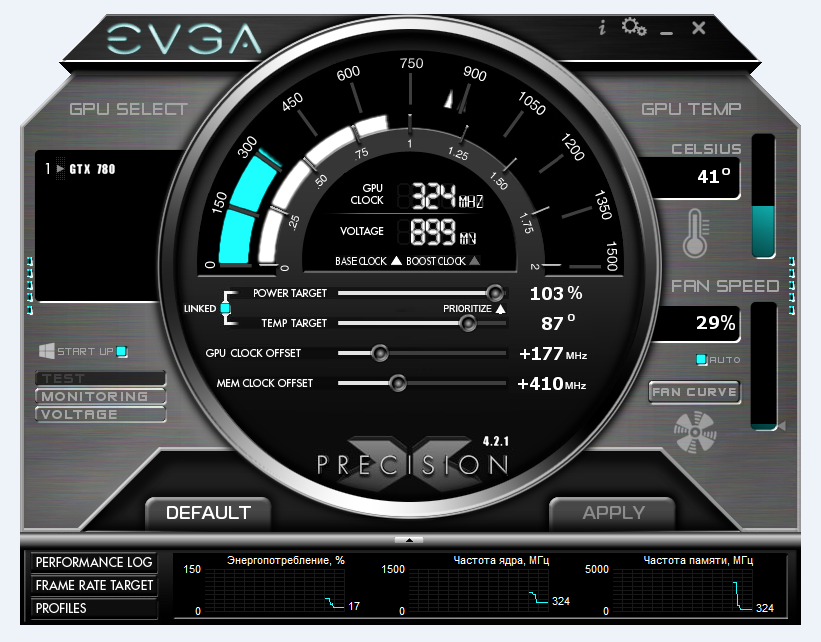

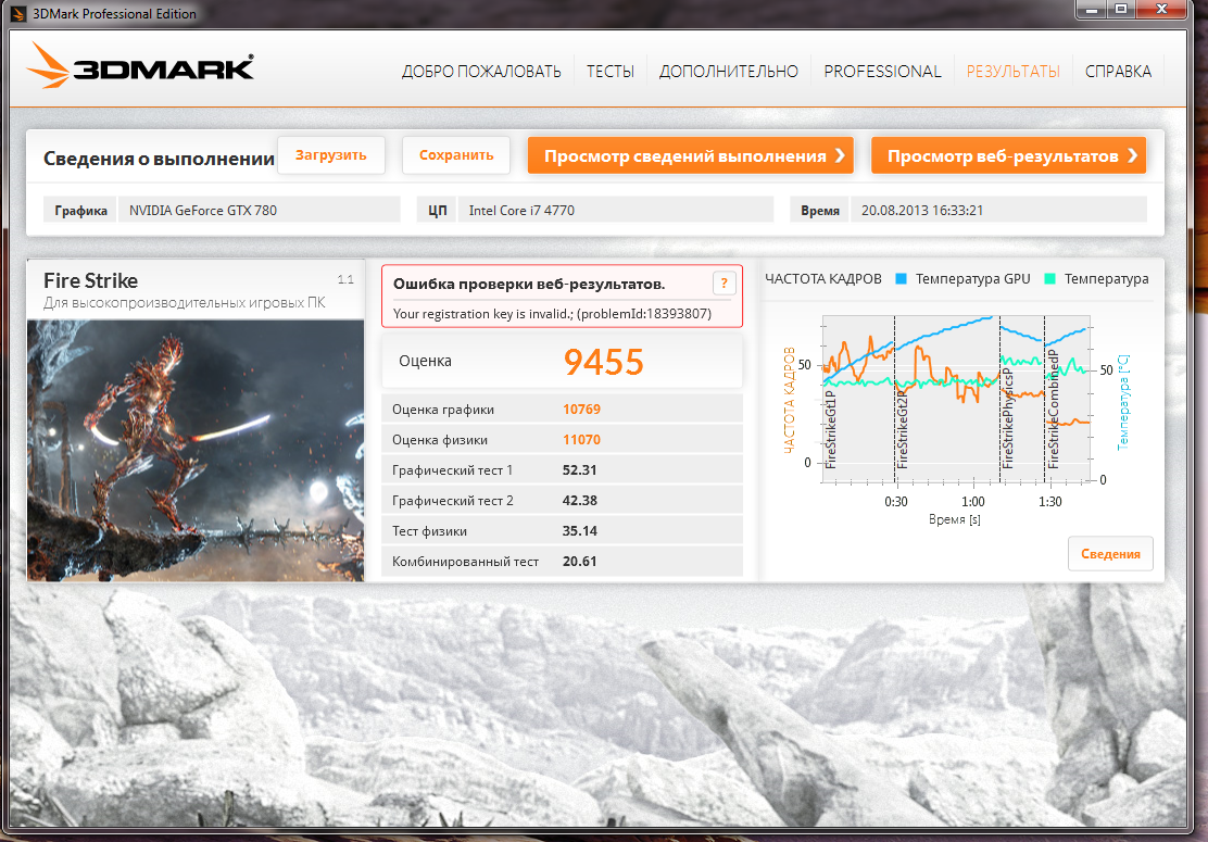

Vovic спасибо а на сколько еще можно увеличить температурный предел? сейчас попробую увеличить до 103% соответственно макс температура станет 87 градусов это для этой видеокарты не критическая температура?!

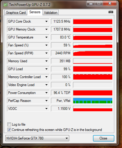

GPU Clock выставил 1040
погонял в FurMark_1.9.0 мониторил GPU-Z температура не поднялась выше 83 с крин прикрепил.
2013-08-20_164448.png [ 371.85 КБ | Просмотров: 818 ]
2013-08-20_164015.png [ 73.29 КБ | Просмотров: 818 ]
2013-08-20_163413.png [ 759.88 КБ | Просмотров: 823 ]
Можно поставить + 105 и вольтаж +35. Главное следить за t во время нагрузки на видеокарту.
t - ОК! Но FurMark гонять не надо!
Лучше норм. тесты и игры.
Можно все оставлять так.Отлично. Или гнать ради интереса cколько возьмет.
