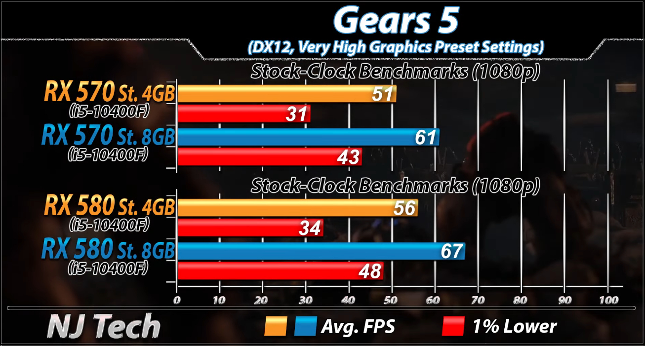

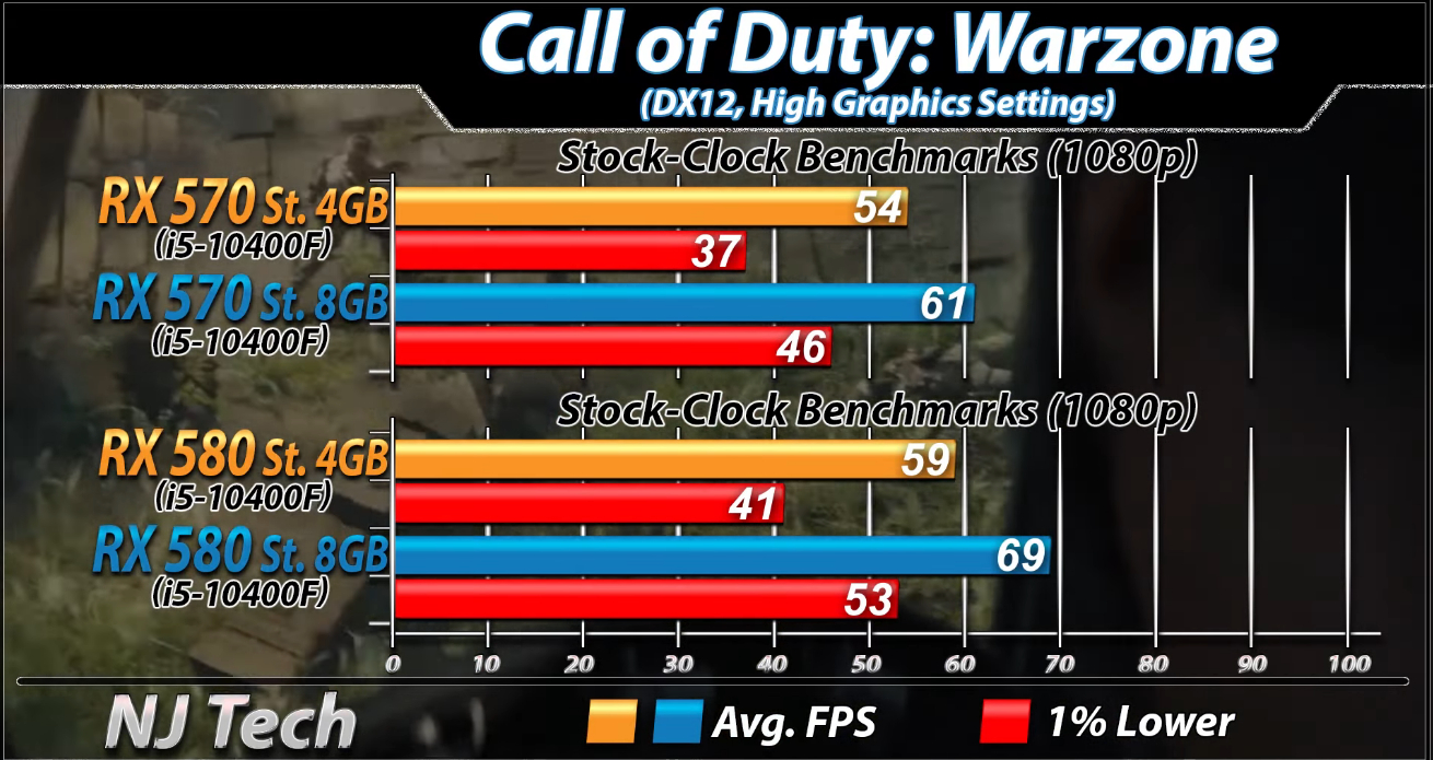

Регистрация: 10.12.2016
Откуда: Норильск
Фото: 17

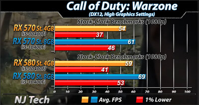

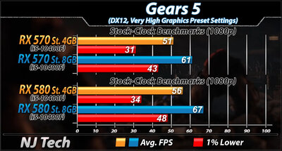

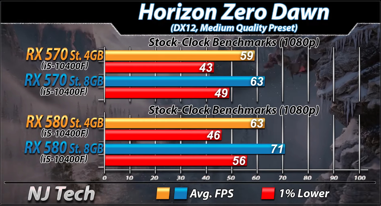

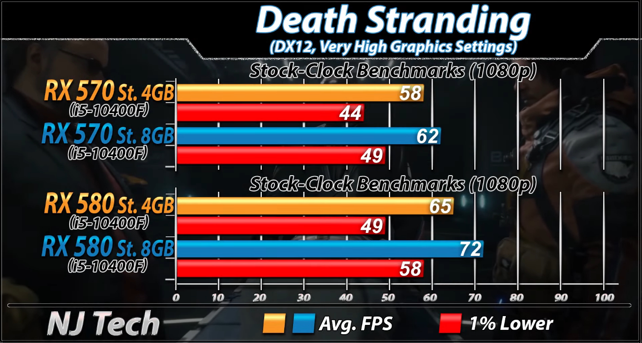

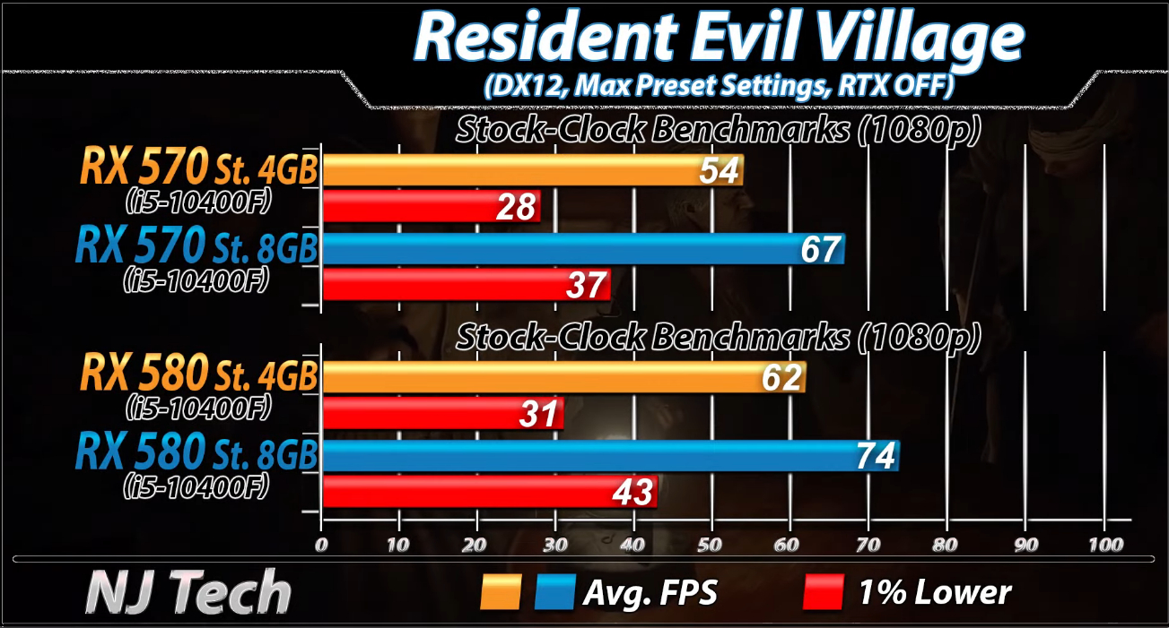

Сравнивать нужно в играх, которые требовательны к объёму видео памяти, а не в любых играх.
Допустим такие:
2021-12-11_055344.jpg [ 625.61 КБ | Просмотров: 873 ]
2021-12-11_055255.jpg [ 705.69 КБ | Просмотров: 873 ]
2021-12-11_055221.jpg [ 774.65 КБ | Просмотров: 873 ]
2021-12-11_055139.jpg [ 709.78 КБ | Просмотров: 873 ]
2021-12-11_055027.jpg [ 668.38 КБ | Просмотров: 873 ]
