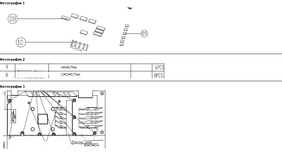

homieman вроде пару страниц назад у человека была схожая проблема(если это не ты писал) Тоже после обслуживания, температуры/кулера начали вести себя странно. Как может бытл если в стресс тесте все ок, а в играх начинаются приколы?

Корпус AeroCool Eclipse (передняя панель сплошная сетка, на вдув 3 вентилятора, на выдув 1) не баня короче.
Snoopy_GSM писал(а):
Видать с GPU у радиатора плохой прижим из за толстых термопрокладок, это моё предположение.
И из-за этого низкие температуры? Я не сразу смог правильно подобрать высоту, несколько раз покупал прокладки. С прокладками 1мм на памяти видно было просвет между прокладкой и радиатором не вооружённым глазом. С прокладкой 1.5мм на памяти, в фурмарке черный экран через 2 секунды, вентиляторы карты зашумели аки боинг. Последнее что увидед это 83 градуса.

homieman,
на какую именно карту не подскажу, не знаю.
толщина прокладок на Сапфир RX500.png [ 98.11 КБ | Просмотров: 584 ]
нитра
Регистрация: 27.07.2016
Откуда: Регион 05
[АЛКАШ] писал(а):
нитра
Аа... ну тогда ему наверно не подойдёт эта схема. Вообще тех.поддержка Sapphire вроде норм работает, во всяком случае bios оперативно присылают, если попросить. Можно попробовать у них спросить, на русском им писать тоже можно.
Люди, ненавидящие кошек, в следующей жизни будут мышами.
Регистрация: 07.01.2013
Откуда: с Кордона.
на ура и даже вышлют схему на толщину термопрокладок.
Регистрация: 19.08.2011
Откуда: Россия, Армавир
homieman А что вам помешало у техподдержки запросить размер термопрокладок?
