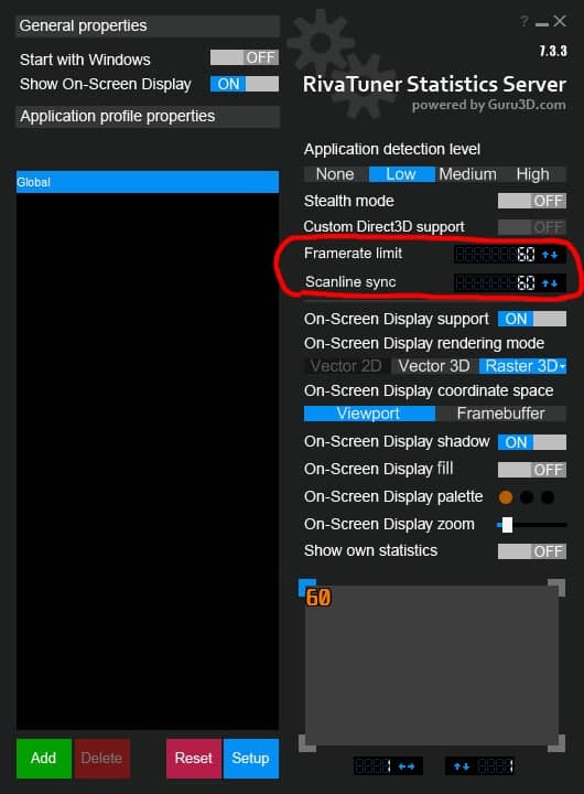

Не, ограничение количества кадров в риве - не решило проблему с шакальными кадрами.
photo_2022-02-06_17-29-27.jpg [ 35.62 КБ | Просмотров: 1099 ]
Но теперь проявляются они чуть иначе. В основном при сворачивании-разворачивании "больших" окон и при просмотре фильмчиков в k-lite...
а если 61 поставить?
Регистрация: 03.10.2016
Попробуем. Терять уже нечего))

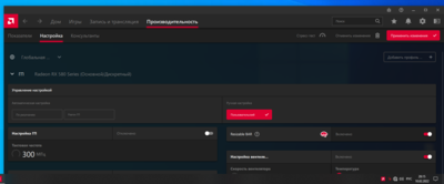

Регистрация: 07.01.2013
Откуда: с Кордона.
UberDodge
спасиб!
заработало

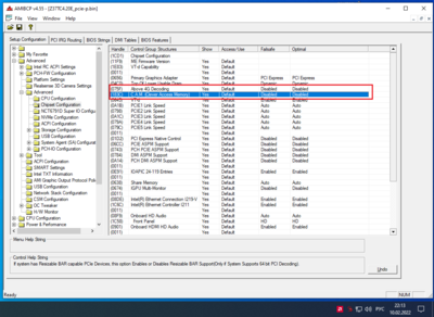

[АЛКАШ] писал(а):
SAM\RBAR
а как эту мышатину на интел+нв включать?
Люди, ненавидящие кошек, в следующей жизни будут мышами.
Откуда: с Кордона.
Rm76 писал(а):
на интел
в биосе выключить GCM и
включить два пункта
Снимок экрана (5).png [ 146.21 КБ | Просмотров: 793 ]
