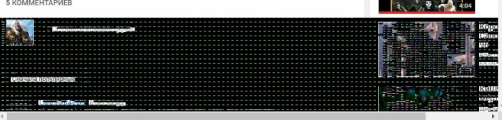

Недавно (примерно неделю назад) без внесения каких либо изменений в драйверы и настройки с моей стороны, начали появляться артефакты в браузере Хром. Пока что заметил только в браузере.
Пошевелив страницу они пропадают.
Начало конца?

Adellie Может попробовать "откатиться" на прошлую (-ые) версии драйверов?
Начало конца?
Msi Rx 480 8gb gx
Обязательно отквотить 100% поста?
Проверить можно при помощи другой ВК\встройки. Если артефакты исчезнут - виновата ВК. Если останутся - проблема в софте\мп.
