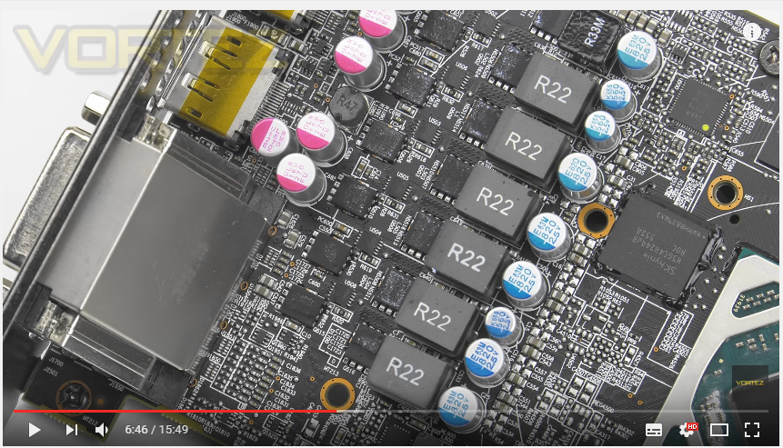

Вот мне очень интересно, а так существенно играет роль ВРМ 4+1 у сапфира и 6+1 у колора?! Кто что думает по этому поводу? И так же очень интересно мнение о самих брендах производителях, что лучше по качеству сборки, комплектующих - сапфир или колор? Просто как то не совсем доволен своим девилом - и звенит и асик маленький.. У владельцев сапфира что не слышу асик меньше 80 не встречал. Может конечно я загоняюсь, но давно не сидел на радеонах.. Даж мысли в голову лезут поменять девил на нитру..
Влияет только на стабильность разгона (на сам разгон нет). Если разгон не планируется, то без разницы сколько фаз.
