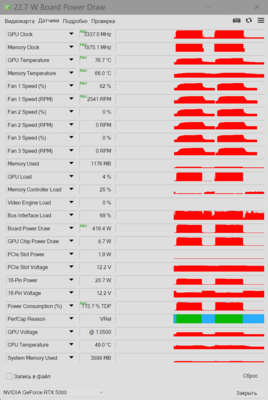

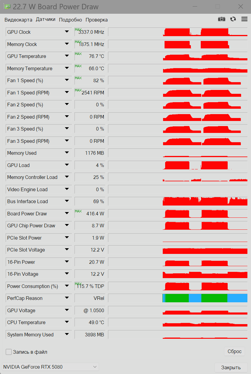

В Комбастере максимум выжал 416w (частоты и ток на скрине), это всего 2%, толку от Биоса на 450w никакого.
А вот вертушки ведут себя неадекватно, как на Астрале, так и на Гиге (я уже писал, что с ними).
Вывод:
На 5080 Trio OC адекватного Биоса, который работал бы корректно с увеличенным ПЛ, пока нет.
GPU-Z
Снимок экрана 2025-06-30 180441.png [ 88.98 КБ | Просмотров: 4998 ]

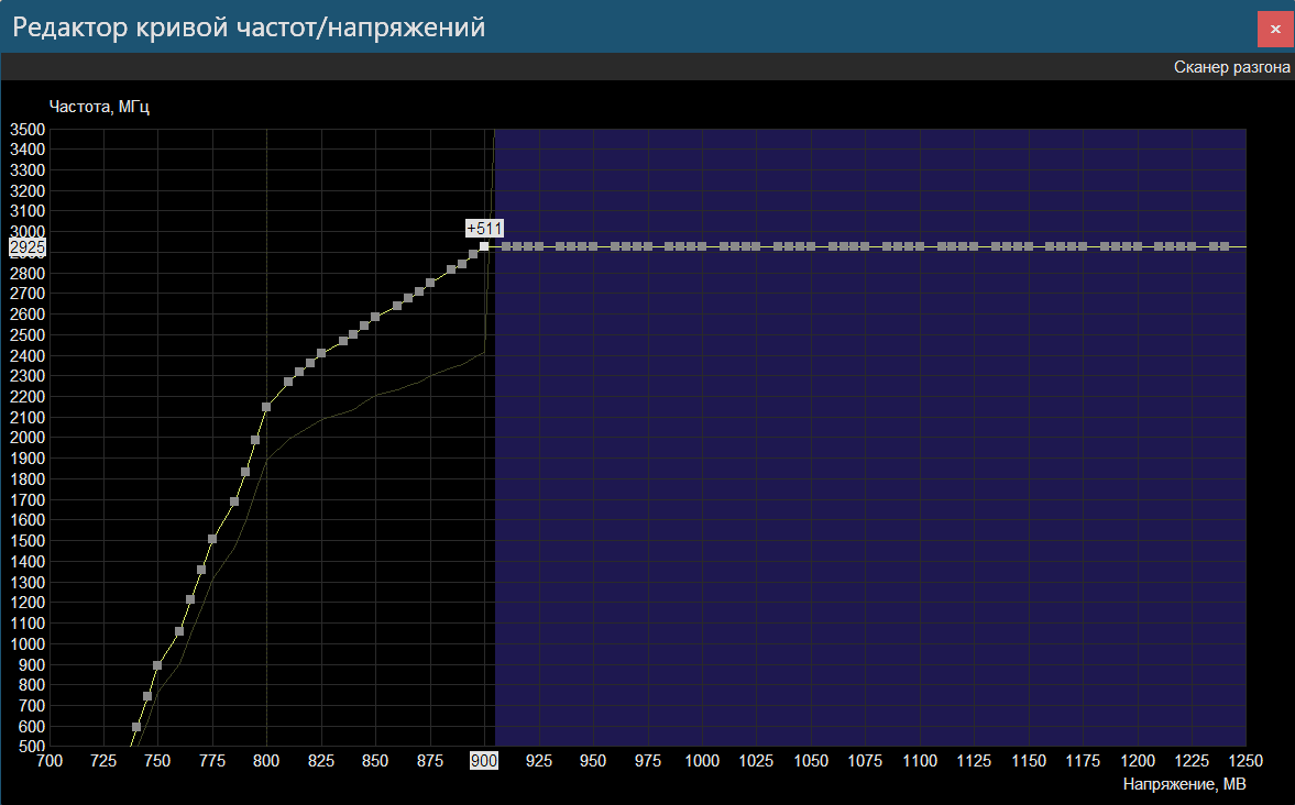

В итоге оптимальная курва на скрине 2925MHz / 900mV (по-факту будет 2910 / 895) - карта холодная (60-65С), потребление до 300W. По производительности +/- всё то же.
P.s. курву нужно поднимать ctrl-ом, а не shift-ом, чтобы минимальную частоту не задирать.
Курва
Снимок экрана 2025-07-01 002001.png [ 42.76 КБ | Просмотров: 4812 ]

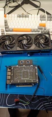

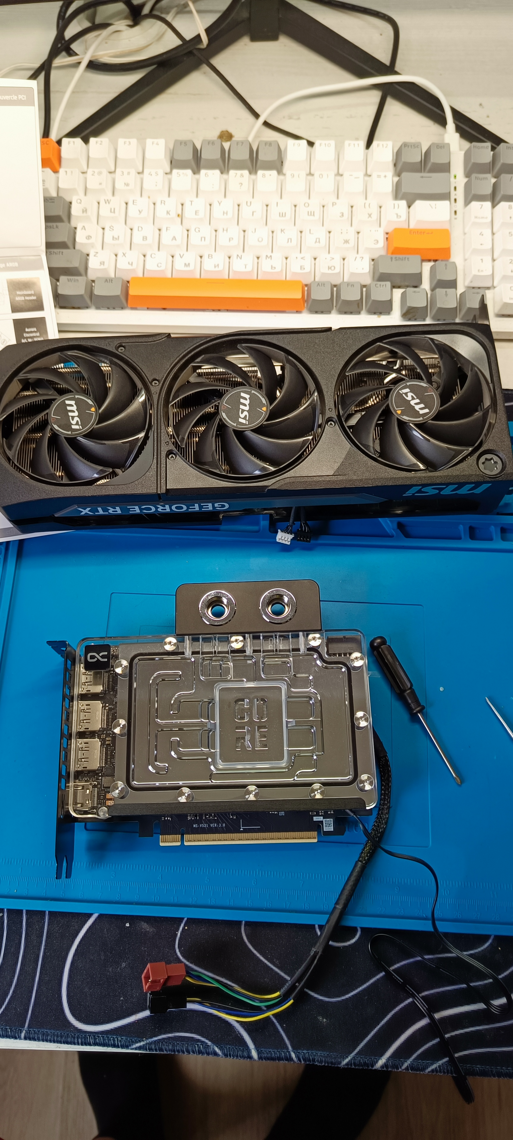

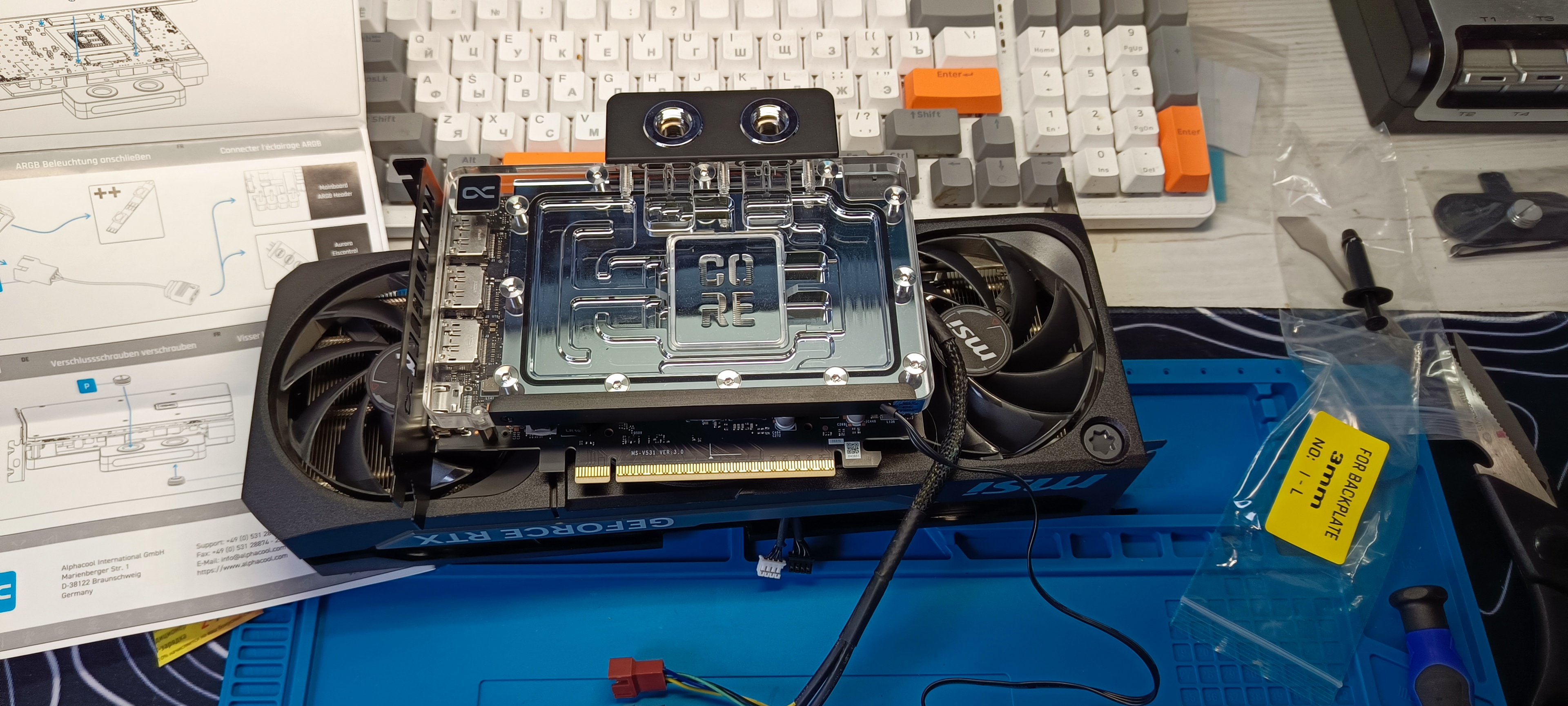

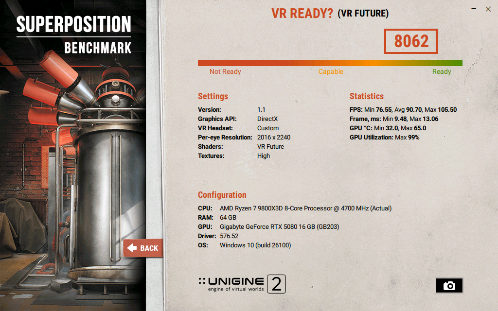

Взял себе MSI GeForce RTX 5080 16G SHADOW 3X OC, расстроился что горячая пипец какая, заказал водоблок Alphacool https://aliexpress.ru/item/100500847243 ... 1695292942 нашел 450 ваттный биос https://www.techpowerup.com/vgabios/275767/275767 и получил практически сток 4090, доволен очень, так как играю в виаре, вот результаты виара в Superposition Benchmark, только очень важно, кто захочет попробовать, нужно разрешение 2016 и 2240 ставить руками, а не выбирать из списка, вот результаты 4к теста, карта получилась очень маленькая, управление вентиляторами водянки 3-х секционной сделал через разъем видеокарты, переходником, температуры при 450 ваттах в пределах 60-62, в играх 49-50, память так же примерно, зоны VRM максимум 70 градусов, и это 14 фаз в пике по 90 ампер, а так в лайфе по 50 ампер, ну и разгон понятно на всю
Superposition_Benchmark_v1.1_32001_1746640998.png [ 605.95 КБ | Просмотров: 4527 ]
Superposition_Benchmark_v1.1_12126_1748282991.png [ 619.01 КБ | Просмотров: 4527 ]
2025-05-18+16-33-42.jpg [ 2.17 МБ | Просмотров: 4527 ]
2025-05-18+16-33-30.jpg [ 1.91 МБ | Просмотров: 4527 ]
2025-05-18+16-33-15.jpg [ 2.17 МБ | Просмотров: 4527 ]
