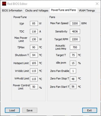

rvspost писал(а):
Все зависит от потребляемой мощности, под "бубликом" ясно, что карта упирается в лимит 120Вт. 120Вт/1,1150 = 104А, 120Вт/1,1050 = 114А - это ерунда. При стоковом напряжении она бы отработала немного дольше, с тем же результатом только и всего.
Она бы сдохла один хрен. Вот что там в bios на той карте, всё зажато сильно, питальник никакой. Я свою чуть пнул (сколько смогла) и спокойно откушивала 160-170W, занизил опять считай в 0 и всё равно окочурилась.

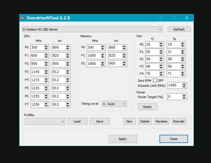

Регистрация: 06.10.2014
Откуда: Барнаул
Rm76 писал(а):
Тут был камрад с 1400MHz при менее 1000mv по ядру
У меня на 1250Hz-0,912mv. Это мало ?
Безымянный.jpg [ 92.59 КБ | Просмотров: 652 ]
Куратор темы
Регистрация: 27.07.2015
Fantom Если держит и не вылетает, то вполне нормально. К примеру на моей 470 4 ГБ я мог держать 1250 МГц только при 1050 мВ, не ниже.
Откуда: Барнаул
Kopcheniy Работает стабильно, даже на 0,906. Пробовал и меньше на там уже малость не стабильно.
