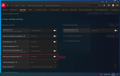

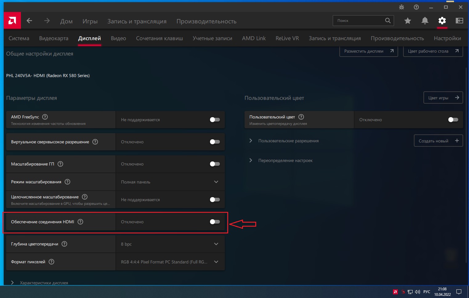

Snoopy_GSM писал(а):
Так у вас HDMI отключен.
не понял, что вы имеете ввиду
как HDMI не включен, если видеокарта подключена через кабель HDMI?)
Регистрация: 07.01.2013
Откуда: с Кордона.
monster6666 писал(а):
не понял,
вот про это речь,видимо
Снимок экрана (19).png [ 225.18 КБ | Просмотров: 1596 ]
Регистрация: 21.02.2016
судя по описанию, это совсем другое - поддержание соединения, если что-то не так с кабелем
