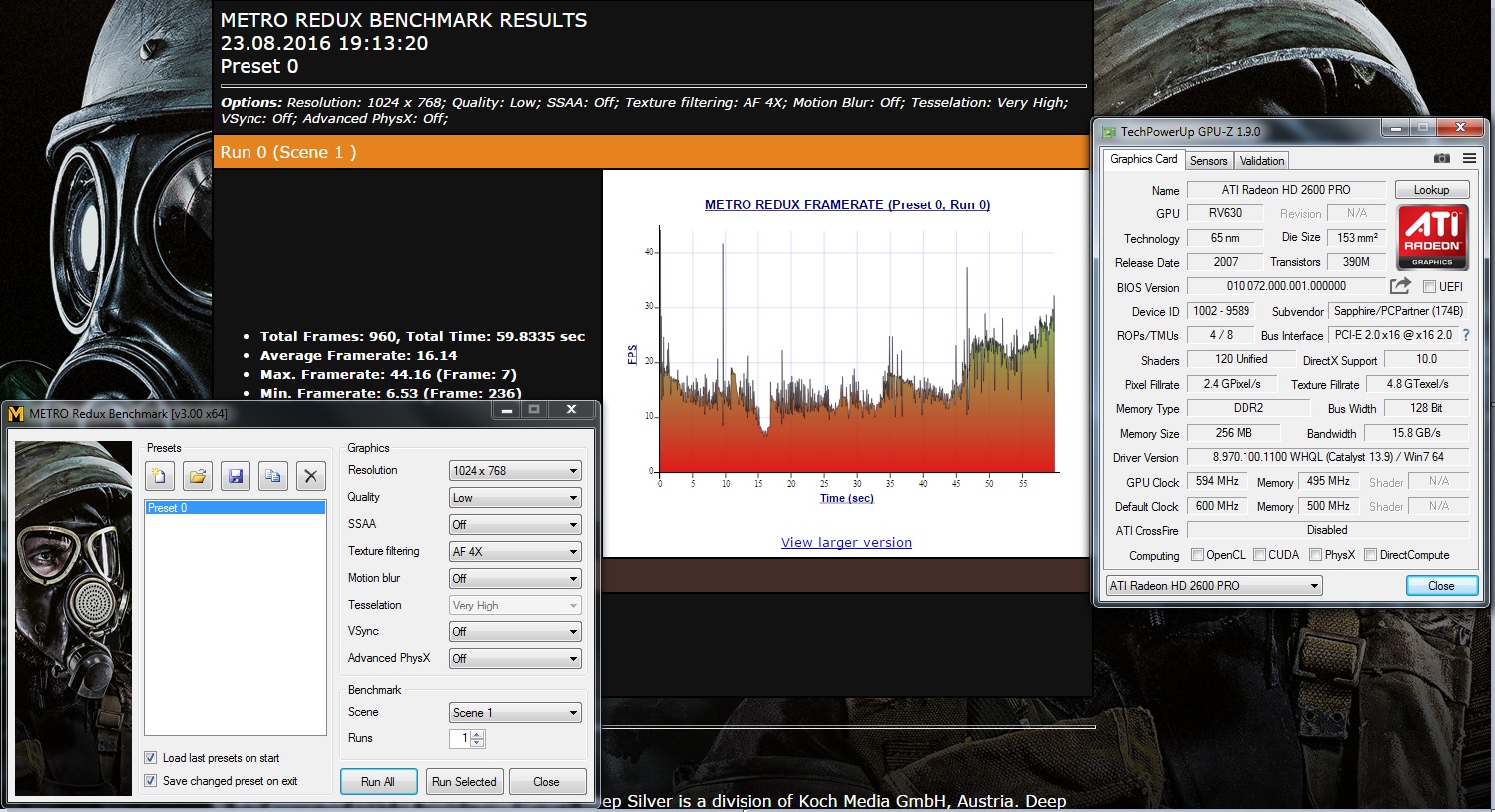

Подогнали старушку Sapphire Radeon HD 2600 Pro 256Mb DDR2 почти в новом состоянии. :beer:
Ради интереса прогнал бенчмарк Metro 2033:
HD2600Pro.jpg [ 408.77 КБ | Просмотров: 3225 ]
Пирометр показал максимум 55*С в самом горячем месте - GPU. Энергопотребление всего стенда - всего 81 Вт :-)
