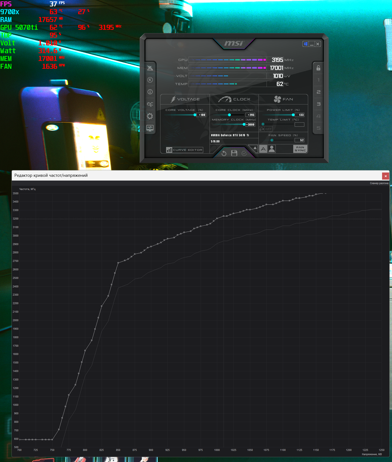

5070ti Aorus вопрос по разгону.
Пл до максимума (+133%) и +20% вольтажа ядра не даёт перешагнуть вольтаж 0.995, а хочется разогнать поболее. Соответственно карта в стабе держит максимум +300-320 по ядру.
Если прошить этим биосом с пл 400w https://www.techpowerup.com/vgabios/273976/273976 , увеличится ли от этого порог вольтажа?

У меня Giga Gaming OC прошитая биосом от Аоуруса на 400 Вт.
Что тебе не хватает? 3300 фактически максимальная частота этого GPU, достигается почти стабильно на 1,025-1,035 mV (выставляется в курве AB).
Потребление в 400 Вт в играх не увидишь, только в Фурмарке или в бенче Fire Strike. В остальных бенчах максимум 370-380 Вт, в играх я больше 320 Вт (Metro последнее) пока не видел.
На постоянку выставил на курве 3200@1010mV, можно и 3200@1000mV, но я на всякий случай оставил чуть выше для стабильности.

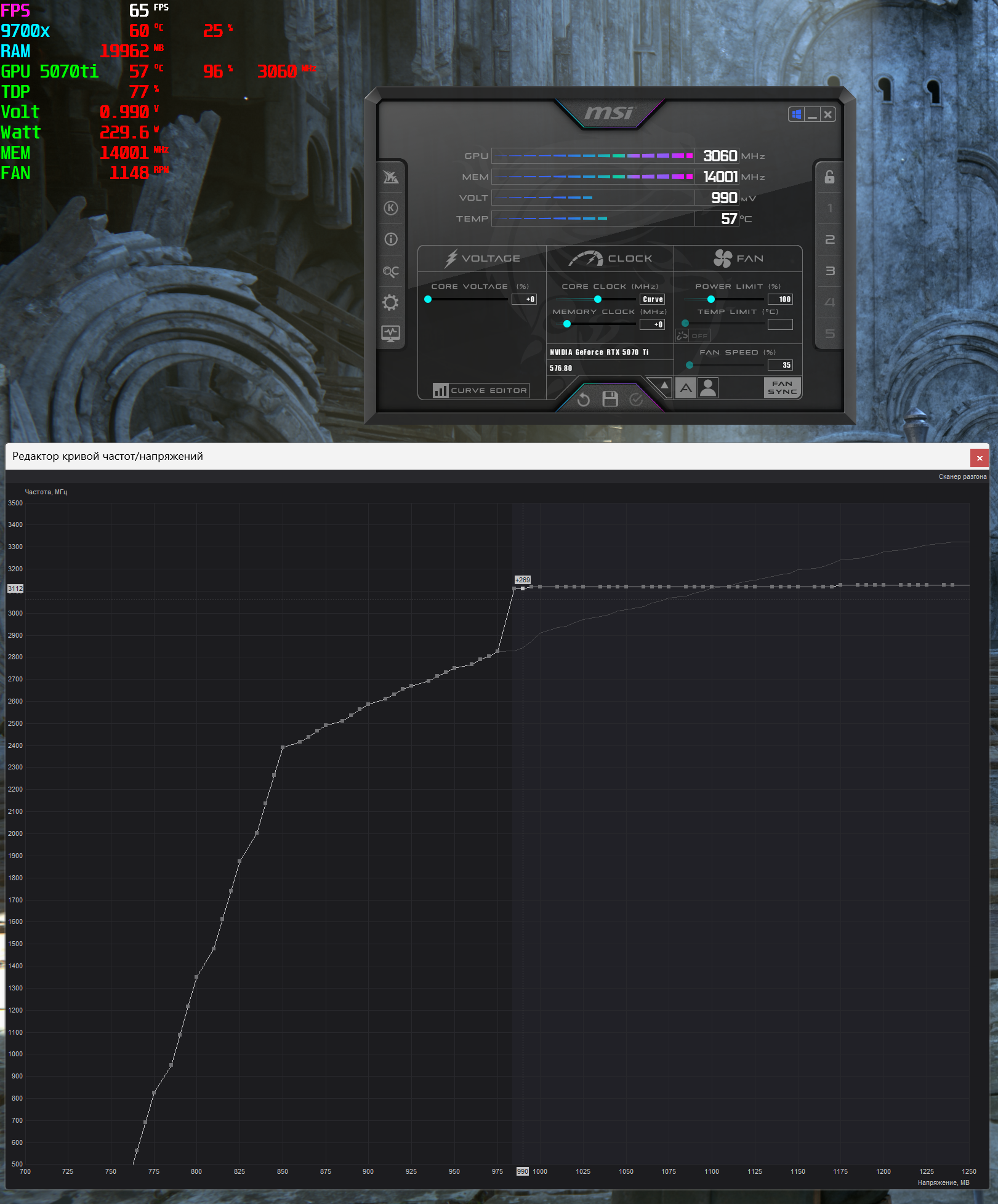

Вот проблема как раз в том, что я не могу как ни пытался выставить >0.995. Я по курве выставлю вроде бы все правильно, а карта просто снижает до 0,990...что я делаю не так?(
Через ползунки смог увеличить до 1.015 и 3180 и вроде стабильно. Как это через курву сделать так и смог(
image_2025-07-01_16-22-53.png [ 1.33 МБ | Просмотров: 526 ]
image_2025-07-01_17-31-01.png [ 1.5 МБ | Просмотров: 512 ]
Последний раз редактировалось Zkzk2 01.07.2025 17:40, всего редактировалось 1 раз.
Это особенность 5-ой серии. Видимо нагрузки мало на карту. Вольтаж "плавает" в каких-то определенных пределах.
Запусти бенч Суперпозишн 4к/8к, либо SpeedWay и посмотри какие частоты там.
