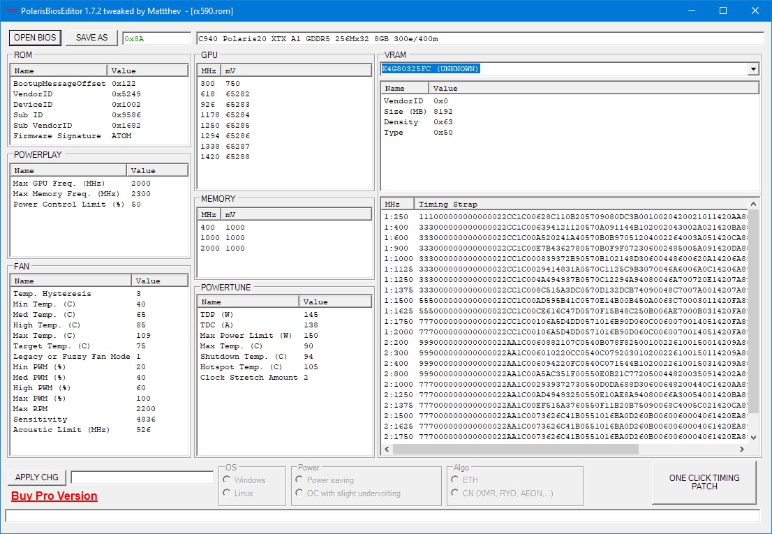

Странно, RBE его не открывает.
Открыл по другому, вот что у тебя там
xfx_rx590_GME.jpg [ 336.55 КБ | Просмотров: 867 ]
Нормальные лимиты, куда ещё больше то... Страпы заменены, остальное видимо не трогалось

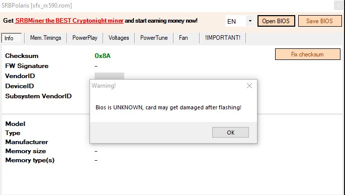

:?: непонятно. Китайцы закодировали что ли... Другая прога (SRBPolaris) вообще пишет "неизвестный bios", хотя открывает
Снимок экрана 2022-08-18 200940.jpg [ 43.25 КБ | Просмотров: 852 ]
Скрин выше посмотри, под спойлером. нормальные лимиты там. Как у 580-х.
Тогда лучше действительно зашить туда нормальный bios от 580. Этот какой-то мутный

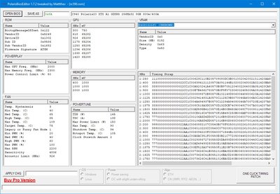

В PolarisBiosEditor открой к примеру мой дамп, в панельке VRAM, там где название чипа памяти, в данном случае самсунг, с правого края нажимаешь и выбираешь второй поддерживаемый тип памяти, в данном случае микрон. А ниже два комплекта таймингов под каждый тип памяти. В большинстве скачанных биосов также, только память разная, хуниес или еще что то. Если комплект таймингов один, то второго типа чипов памяти нет, и выбора не даётся.
А еще в описании биосов у techpowerup есть такое:
Memory Support
8192 MB, GDDR5, Autodetect
8192 MB, GDDR5, Samsung K4G80325FB
8192 MB, GDDR5, Hynix H5GQ8H24MJR
И это тоже как бы намекает.
