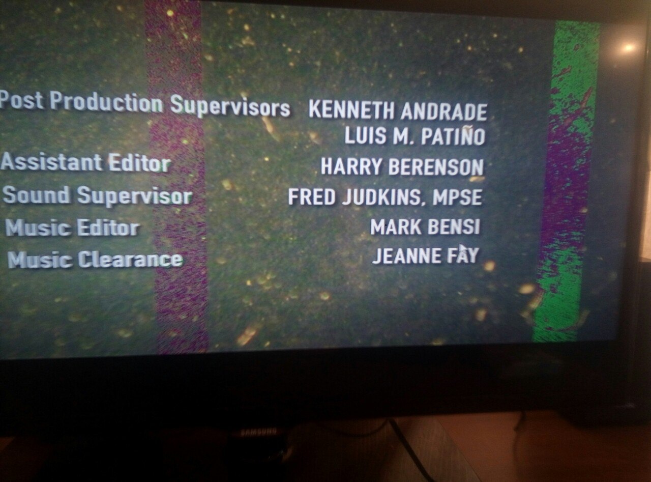

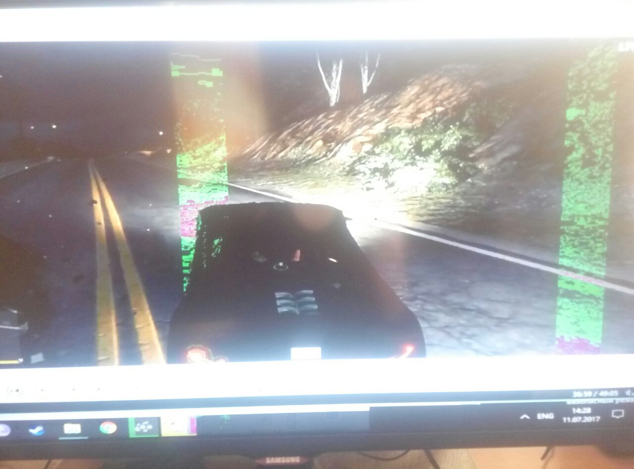

Добрый день!) началось все с того что на экране появилась рябь, полосы. После перезагрузки пк спустя пару минут вылезли полосы на весь экран,так что видно ничего не было. При последующей перезагрузке, после анимации загрузки винды висит черный экран и все. В безопасном режиме смог запустить, но на экране были вот такие полосы. Чип отвалился или что то другое?
Скорее первое, достаточно проверить карту в другой конфигурации.
бывает и память отваливается. На сегодняшний день сначала качаем'с на шарах чипы памяти затем тестимся, если повторяемость - значит проц. Как то так.
