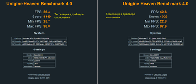

DreamCatcherMafioso писал(а):
Не плохо, как так? В 15.3 ведь только FreeSync добавили, не более.
возможно тесселяция не работает корректно , сужу по хевену , у него 1300+ очков , не могу понять откуда )
вот я и доказал , хевен ничего не показывает , что тесселяция отключена
5454534.png [ 50.15 КБ | Просмотров: 1823 ]

Регистрация: 21.07.2011
Откуда: Гомель,Беларусь
Фото: 77
не уж то у меня нету проблем с картой , очень странно .Читаю и такое ощущение складывается что 280х полнейший брак и глюк
