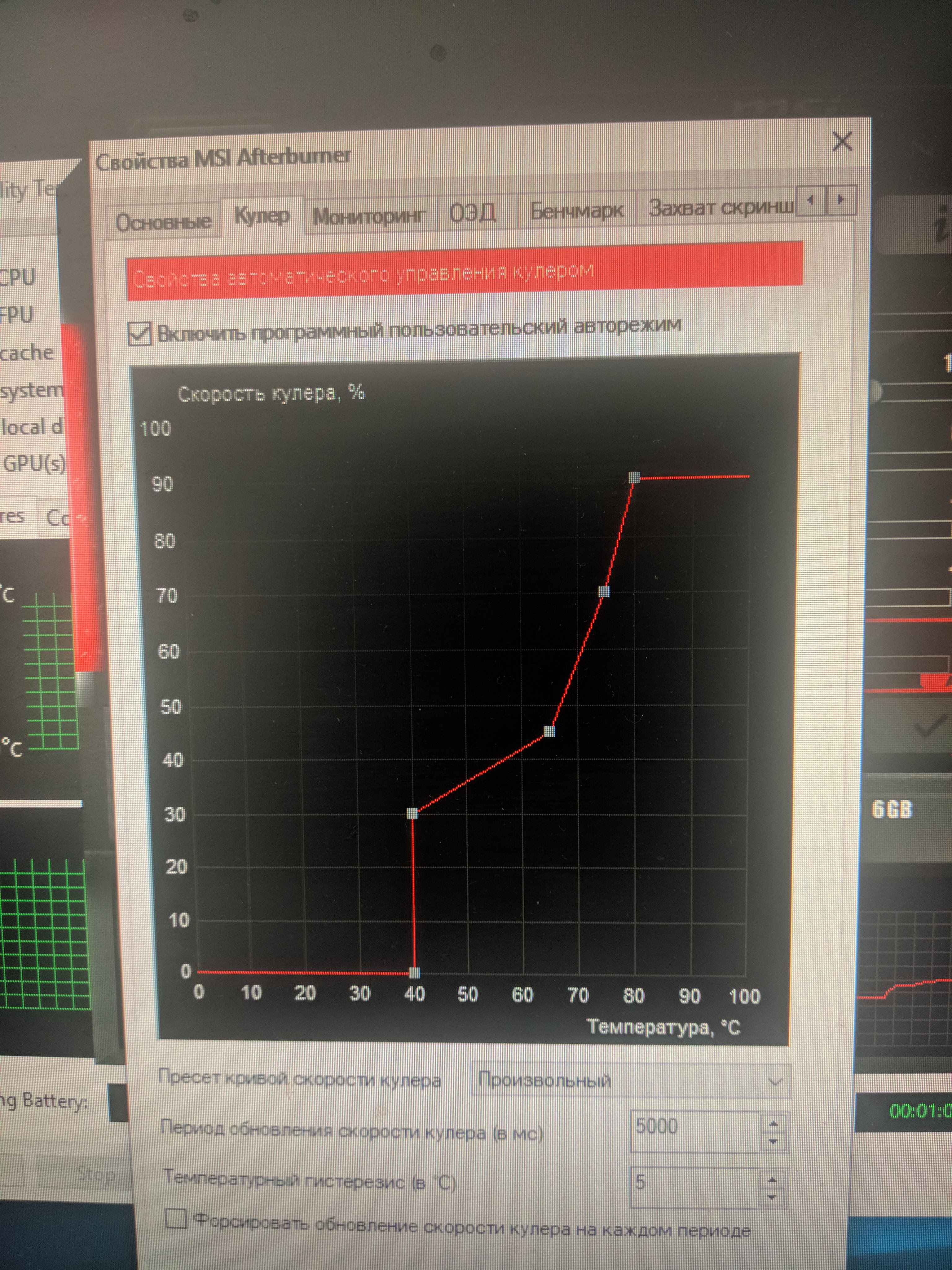

Регистрация: 27.09.2021
добрый день всем
не подскажите, пожалуйста, как сделать Fan stop при ручной настройке кривой вентилей. Работает на 900 оборотах
RX 570
Регистрация: 06.12.2018
moodak
А что за карта (конкретно вендор) ?
Gigabyte b560m aorus pro + 10400f + crucial ballistix 3000cl15 red 2x8 (micron e die)
SimoraA писал(а):
moodak
MSI Armor RX 570 4GB
moodak
Вот как пример через msi ab:
PHOTO_20190522_115914.jpg [ 2.53 МБ | Просмотров: 599 ]
Здесь начинают старт на отметке 40 градусов со скоростью 30%
Только сперва нужно определить какие там минимальные обороты на этой модели ВК. Если выставить ниже , то вентиляторы будут вести себя некорректно. Температурный гистерезис 5 многовато. 2-3 должно хватить.
SimoraA
а как сделать так, чтобы настройки MSI Afterburner применялись автоматически и не приходилось держать приложение запущенным?
В главном меню программы есть галочка "применять параметры при загрузке windows". В фоне по любому держать нужно. Без софта это биос наверное редактировать и зашивать, но тут не подскажу. Мне msi ab абсолютно не мешает. Тем более очень часто с мониторингом играю.
moodak писал(а):
у меня при таких настройках кулеры почему-то крутятся на 200 оборотах, в Radeon Settings сбросил все. Настроил в MSI Afterburner и получил такую картину:
График неправильный. Посмотрите на тот что скинул для примера ещё раз. Именно как должен старт начинаться. Ну и ставить около 900 об минимум, чтобы обдув хоть какой то был. Исполнение самое бюджетное и горячее у вас.
