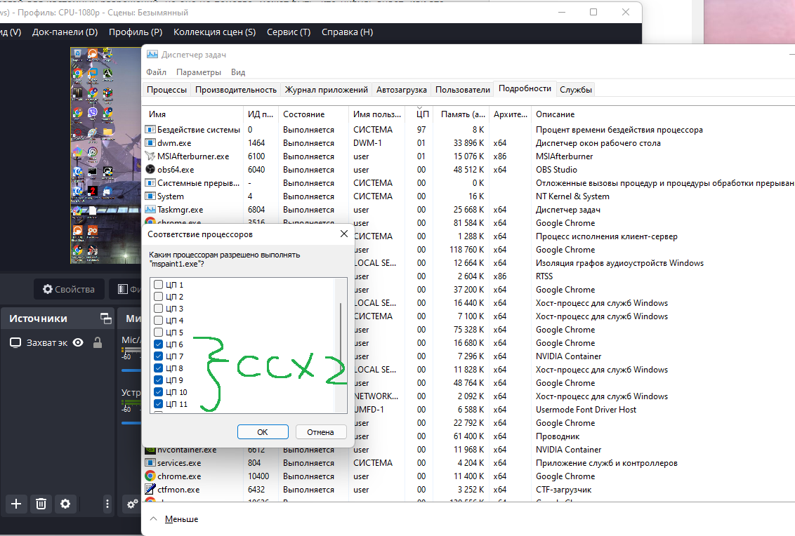

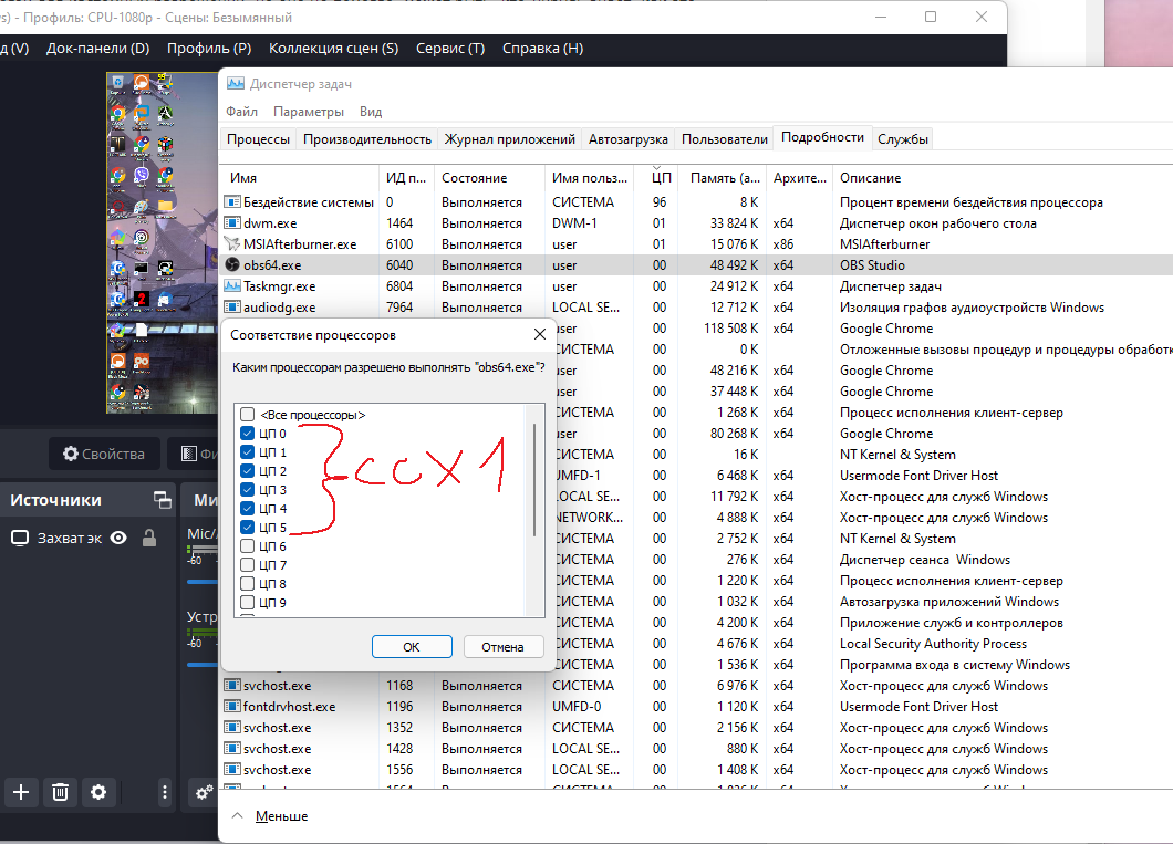

Регистрация: 12.01.2005
moodak писал(а):
к моему железу - лига легенд, во время игры видеокарта как будто в простое, проц тоже процентов на 10 грузится
Вешайте на проц кодирование и не мучайте видеокарту.
Выглядеть должно вот так:
OBS
obs_affinity.png [ 179.9 КБ | Просмотров: 891 ]
LOL
lol_affinity.png [ 204.62 КБ | Просмотров: 891 ]
Потери производительнсти не будет, а качество при низком битрейте будет на проце будет выше. Сначала попробуйте very fast запустить, если первые 6 потоков будут под 100% грузится (в динамике, пердвижение карты, например), попробуйте снизить качество.
Солдатушки-ребятушки, нашему царю показали фигу. Умрём все до последнего!
