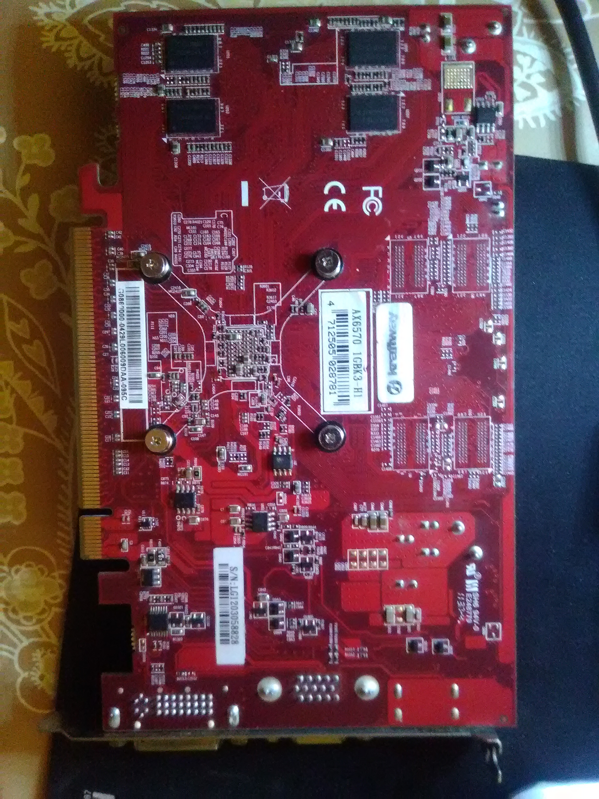

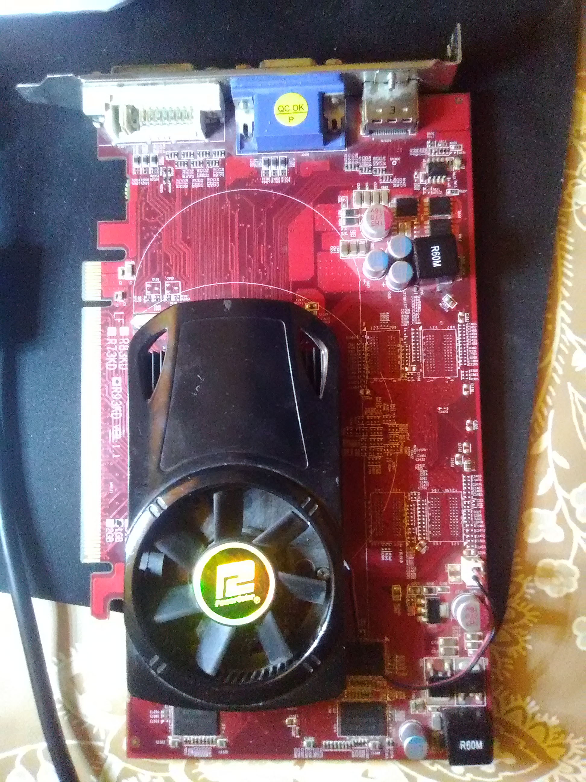

Доброго времени суток! Ищу оригинальный биос для видеокарты PowerColor AX6570 1GBK3-H1. К сожалению, в руки она ко мне попала неисправной. Загвоздка в том, что память, установленная на ней, промаркирована как MT41J128M8JP-15E, что соответствует 128-битной памяти DDR3 Micron 128*8=1Гб. Найденная в сети прошивка https://www.techpowerup.com/vgabios/115272/powercolor-hd6570-1024-110413 отвечает всем требованиям искомой, но среди поддерживаемой памяти мой чип не заявлен. Вместо него прописан чип производителя Micron 23EY4187MA, что соответствует 128-битной памяти DDR3 128*16=2Гб. Также заявлена поддержка чипов памяти 1Гб от Hynix и Samsung. При прошивке этим образом на экране появляются артефакты, а при загрузке вылетает BSoD. Чем можно прошить это железо, может подскажет кто?
На всякий случай прикладываю фото железяки
фото

phoenix13mc ,а от другого производителя с той же памятью? тогда, вроде, не сильно то и карты отличались.
Регистрация: 31.01.2007
Откуда: Питер
phoenix13mc
есть пара таких карт с такой же памятью и маркировкой)
лови биос https://yadi.sk/d/Yix2vrnq3TkvPg

Регистрация: 26.03.2018
Elrick писал(а):
phoenix13mc
благодарю) проверю как программатор приедет, сейчас биос на ней совсем убил)
Elrick писал(а):
phoenix13mc
Благодарю за предоставленную прошивку. Прошил с помощью CH341a методом прямой заливки в SPI - всё завелось :-)
