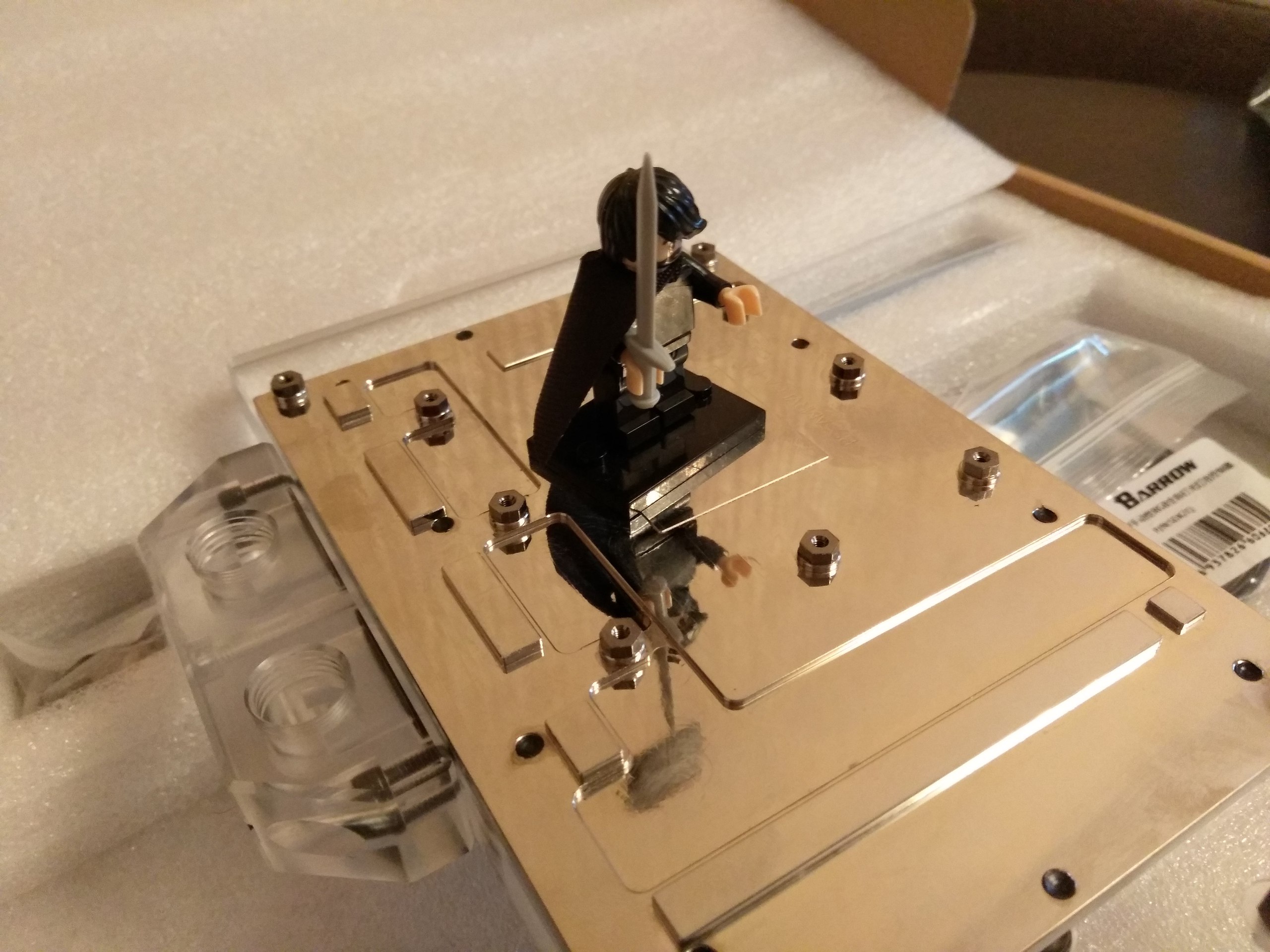

Получил оба водоблока. Точнее - комплект фулл+бэк от EKWB и фулл от Barrow. Плюсы Barrow:
1) Подходит родной бэк.
2) Отличная шлифовка.
3) Подсветка.
4) Комплектация и упаковка.
5) Цена.
Плюсы EKWB:
1)...
barrow.jpg [ 570.6 КБ | Просмотров: 1551 ]

Olegdjus писал(а):
Скрытый текст
я тут пытаюсь недостатки увидеть, а это Barrow, видимо)
Нет такого слова - "вообщем". Есть "в общем" и "вообще". Пишите правильно.
Регистрация: 08.05.2015
Фото: 6
Дык по названию фото вычислить можно )
Регистрация: 30.08.2016
Откуда: spb
Olegdjus писал(а):
[off]Плюсы Barrow:
А к EKWB разве не подходит?
