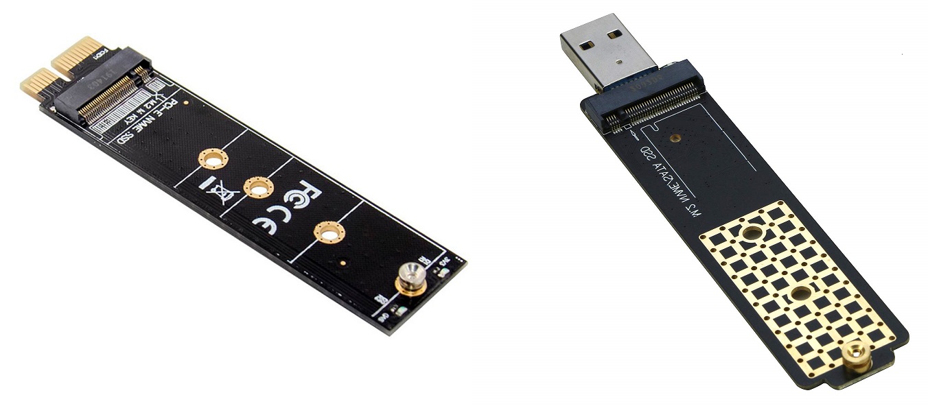

Купи переходник с M.2 на PCI-E x1 или на USB, и проверь накопитель.
1.jpg [ 147.19 КБ | Просмотров: 328 ]
И ещё проверь диск не обычными юзерскими утилитами, а через DISKPART https://remontka.pro/delete-disk-partition-windows/

А DISKPART увидит диск если винды его не видят?
Могло ли использование DDU (энвидиевские дрова удалял) как-то повлиять на определение диска? После удаления старого видеодрайвера выключил комп, заменил видюху на новую, включил и попал на голубой экран с предложением восстановления с помощью диска или перезагрузки. Диска восстановления у меня не было, перезагрузился нормально но диск исчез из системы.
Да. Этой утилитой можно увидеть то, что обычный проводник не сможет (volume, partition и т.д.).
Ею также можно удалять разделы, которые обычными утилитами не удаляются (раздел восстановления например), применяя ключ override

Не увидел. Если винды диска не почуяли даже через управление дисками, то и DISKPART не увидел.
