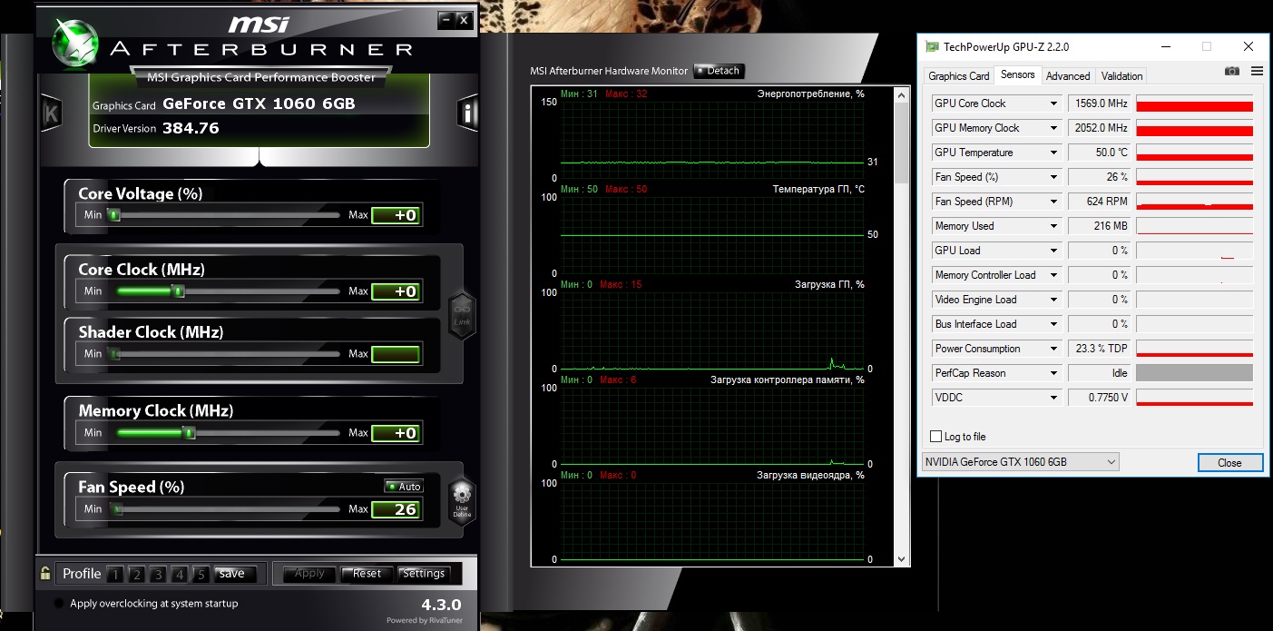

Здравствуйте. Есть видеокарта Inno3D GTX 1060 Gaming OC. Купил пару месяцев назад, температура в простое была около 30 градусов и вентиляторы не крутились, под нагрузкой 50-55 градусов.
Сейчас же в простое такая ситуация и один из вентиляторов крутится, а в играх 60-64 и СО слышна.
ps. не актуально, проблема решилась (энергопотребление в простое спало до нормальных 6-7 %) удалением проги мси, хотя там настроено было только скрины и оэд
