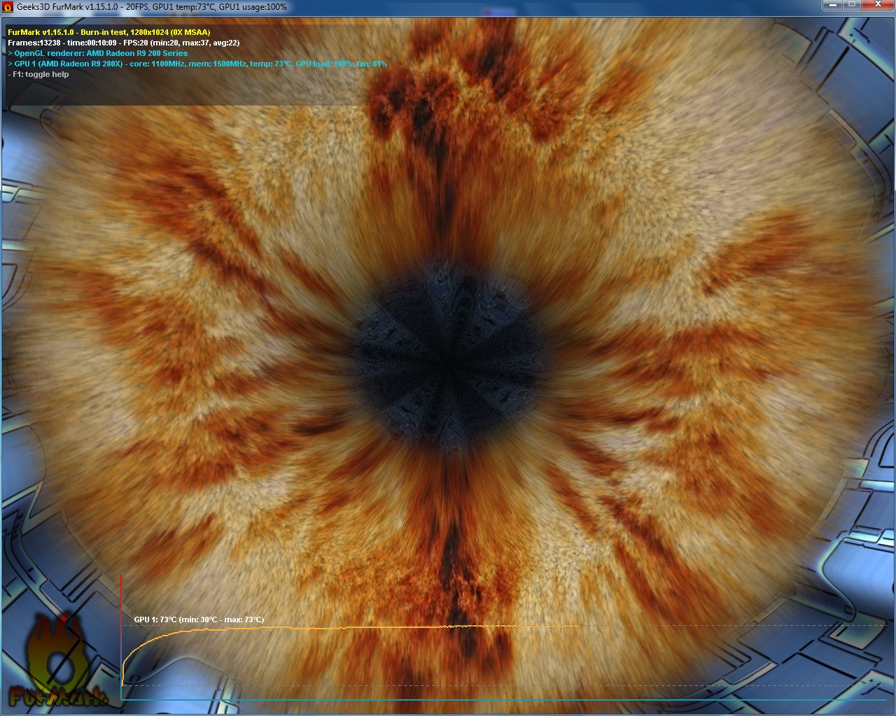

Регистрация: 31.03.2015
Tritonk7 писал(а):
покажи скрин фурмарка после 10мин
print.jpg [ 433.92 КБ | Просмотров: 2439 ]
Регистрация: 12.08.2008
Откуда: Простоквашино
beginnerAK фурмарк указывает на проблемы. ФПСов на 280х при ваших параметрах фурмарка должно быть 70+ как мин, так и средние и мах ...
необходимо увеличивать тдп для начала
А что такое тдп? Напрядение повысить не могу. Оно заблокировано на заводе... Вроде. Пробовал в в программке афтерборнер.

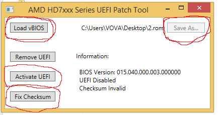

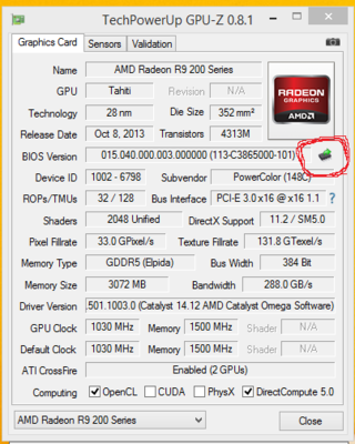

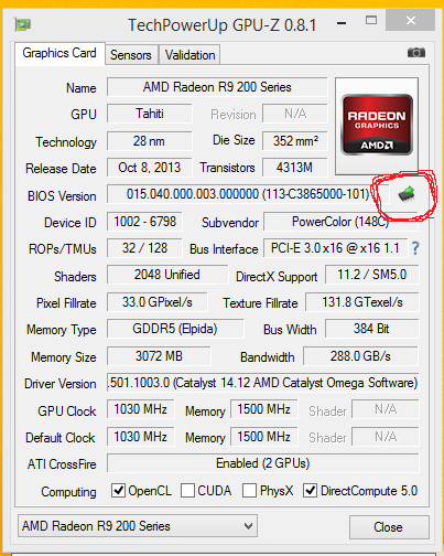

beginnerAK
beginnerAK писал(а):
Какой программкой можно добавить поддержку UEFI после перепрошивки bios?
После прошивки bios UEFI не добавляется . UEFI режим в bios включают только после программы VBE7 .
Программа включения UEFI режима загрузки HD7xxx Series UEFI Patch Tool BETA.
где выход там и вход
Спасибо за программку!
Биос перепрошивал программкой ATI WinFlash. Теперь, я так понимаю нужно включить UEFI программкой HD7xxx Series UEFI Patch Tool BETA?
А как это сделать? Можно в двух словах объяснить?
Спасибо!
Регистрация: 12.11.2012
Откуда: СССР
beginnerAK
Скопировать bios программой GPU-Z . А затем воспользоваться
HD7xxx Series UEFI Patch Tool BETA и вновь прошить карту .Но есть bios в котором не
возможно включить UEFI режим . Может возникнуть ситуация когда ATI WinFlash откажется
прошивать bios . Как прошить bios читайте пост zlokozass на 98 странице темы.
Приважу скриншоты кнопок которые надо нажимать .
4.png [ 15.02 КБ | Просмотров: 1901 ]
3.png [ 51.23 КБ | Просмотров: 1901 ]
