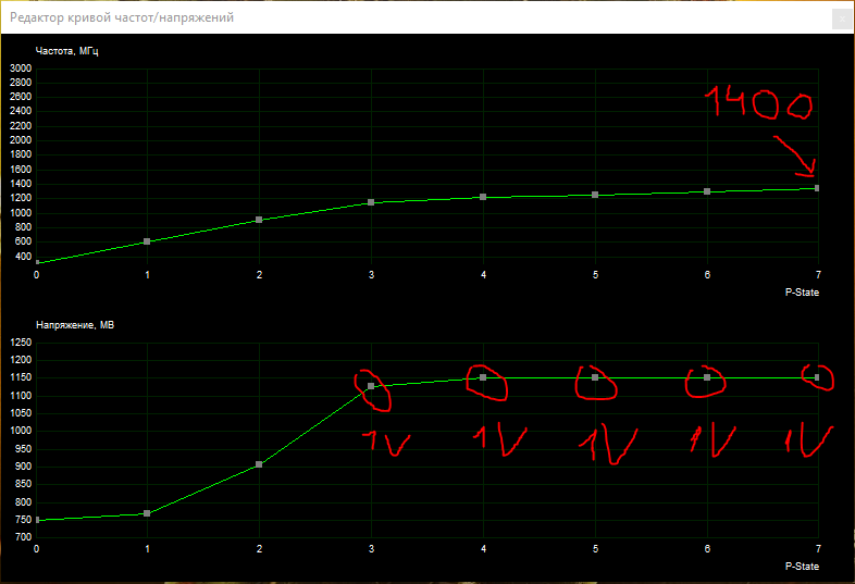

Всем привет.
Sapphire rx 580 nitro+ 8 gb. Хочу сделать андервольт.
В msi ab точки напряжения 3,4,5,6,7 опускаю, например, на 1 V , а самую крайнюю точку частоты ядра поднимаю на сколько мне нужно. Правильно ?
Gigabyte b560m aorus pro + 10400f + crucial ballistix 3000cl15 red 2x8 (micron e die)
Регистрация: 27.07.2016
Откуда: Регион 05
SimoraA, State7 последний, не понятно что ты там делаешь. Что за точки?
Люди, ненавидящие кошек, в следующей жизни будут мышами.
Регистрация: 06.12.2018
Rm76
Допустим хочу настроить 1400 мГц при 1 V.
Открываю редактор частот/напряжений и просто на холодной системе (не надо же чем то греть карту в фоне?) выставляю так (только маркером нарисовал, точки не смещал ещё):
curv.PNG [ 34.31 КБ | Просмотров: 601 ]

SimoraA, достаточно менять напряжение в последней точке. Именно в ней задается напряжение при максимальной частоте

SimoraA писал(а):
выставляю так
1v ставишь в 5,6,7 остальное то зачем задирать, ну и таки да скорее всего через чур оптимистично

nox567 , Snoopy_GSM , peregib
Спасибо. Ну я уже понял что оптимистично ) Проверил и драйвер крашнулся. Я больше для примера взял.
Значит трогаю только последнюю точку что по частоте что по напряжению ?

SimoraA, на всякий случай таблица напряжений, я бы выставил 1,1 и потихоньку опускал бы
57624
Регистрация: 14.11.2007
Да и 1.1 для 1400 тоже дофига оптимистично, чо уж.
да как повезет, у некоторых были удачные экземпляры. Моя 480 работает 1340/1,087 но поставил 1,1, так было удобнее в биос зашить

SimoraA, аа.. кривая. сорян, затупил с утра.
57624
странные какие-то значения там, от чего она? и почему частоты вообще не указаны?
Так это значения напряжений Полярисов с шагом 0,00625 (по контроллеру)

Какая частота в большинстве случаев стабильна при 1.1 V и ниже ?
Примерно так, но как повезёт:
1350MHz и напряжение 1050-1075mv, 1400MHz и ≈1100mv, 1450MHz и 1125-1150mv.
Добавлено спустя 12 минут 25 секунд:
chesheer,
В той таблице какие-то замудрённые цифры с дробями, лично я там запутался. Например, так проще:
1000mv - 1006 - 1012 - 1018 -1025 - 1031 - 1037 - 1043 -1050 -1056 - 1062 - 1068 - 1075mv. И т.д.
(Кратно 6.25mv., округляем в меньшую сторону. Жирным - целые значения.)
