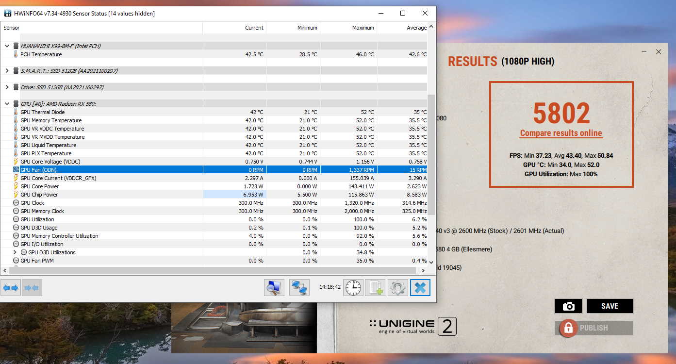

Регистрация: 24.08.2022
У меня на гейминг икс сейчас вот так, было и под 70 до вмешательства в систему охлаждения(шлифовка, паста, термопрокладки), это в относительно душном корпусе с закрытой дверцей боковой.
1.jpg [ 111.75 КБ | Просмотров: 734 ]

Откуда: Регион 05
El_Chamu, 52С при 1156mv ? Это наверно рекорд воще, мировой. Или чёт не то, у тебя там ещё и кулера почти не вращаются, чудо расчудесное... У меня таких температур даже на 1066 Strix не было, 60С по любому набиралось, а там охлад от 1080 и 3 вертушки
Rm76 писал(а):
52С при 1156mv
В реале он на этом вольтаже работает не всегда(под нагрузкой естественно), средний наверно 1050 будет примерно.. В играх гдет 48-50 градусов на 35% вертушек, суперпоз чутка больше греет чем игры в которые играю.
Добавлено спустя 2 минуты 3 секунды:
35% при темп ниже 60 градусов. Это такой баланс, и тихо и темп. норм.
Тут комплекс факторов, каждый из которых дает минус несколько градусов: шлифовка до зеркала охлада, чистый радиатор, прижим хороший, термуха термалгризли крио.(термопрокладки тут не особо рулят думаю ибо у гейминга с пямяти и врм на отдельную железку тепло отводиться, которая с гпу не связана и соответственно оные на прижим не влияют, но если че одисеи стоят свежие). Ну и в результате вместо 60+ получаем 50+.

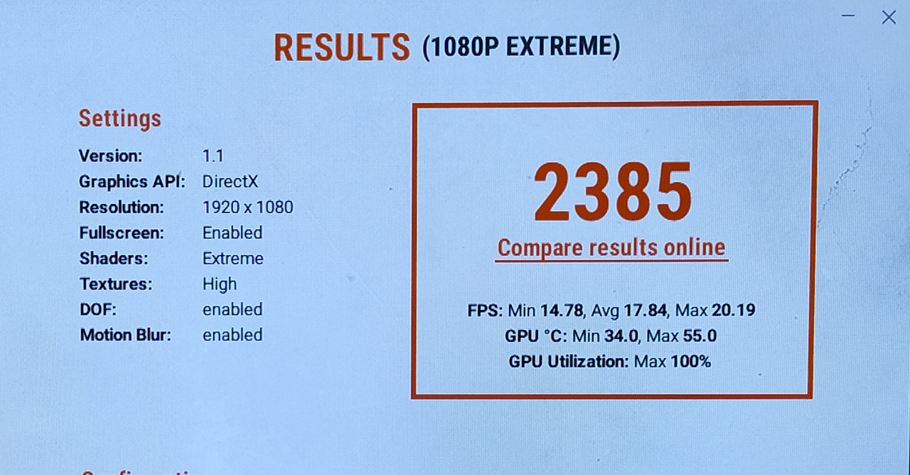

На экстрим так, никаких чудес
Superposition_Benchmark_v1.1_2472_1672030716.png [ 603.83 КБ | Просмотров: 642 ]

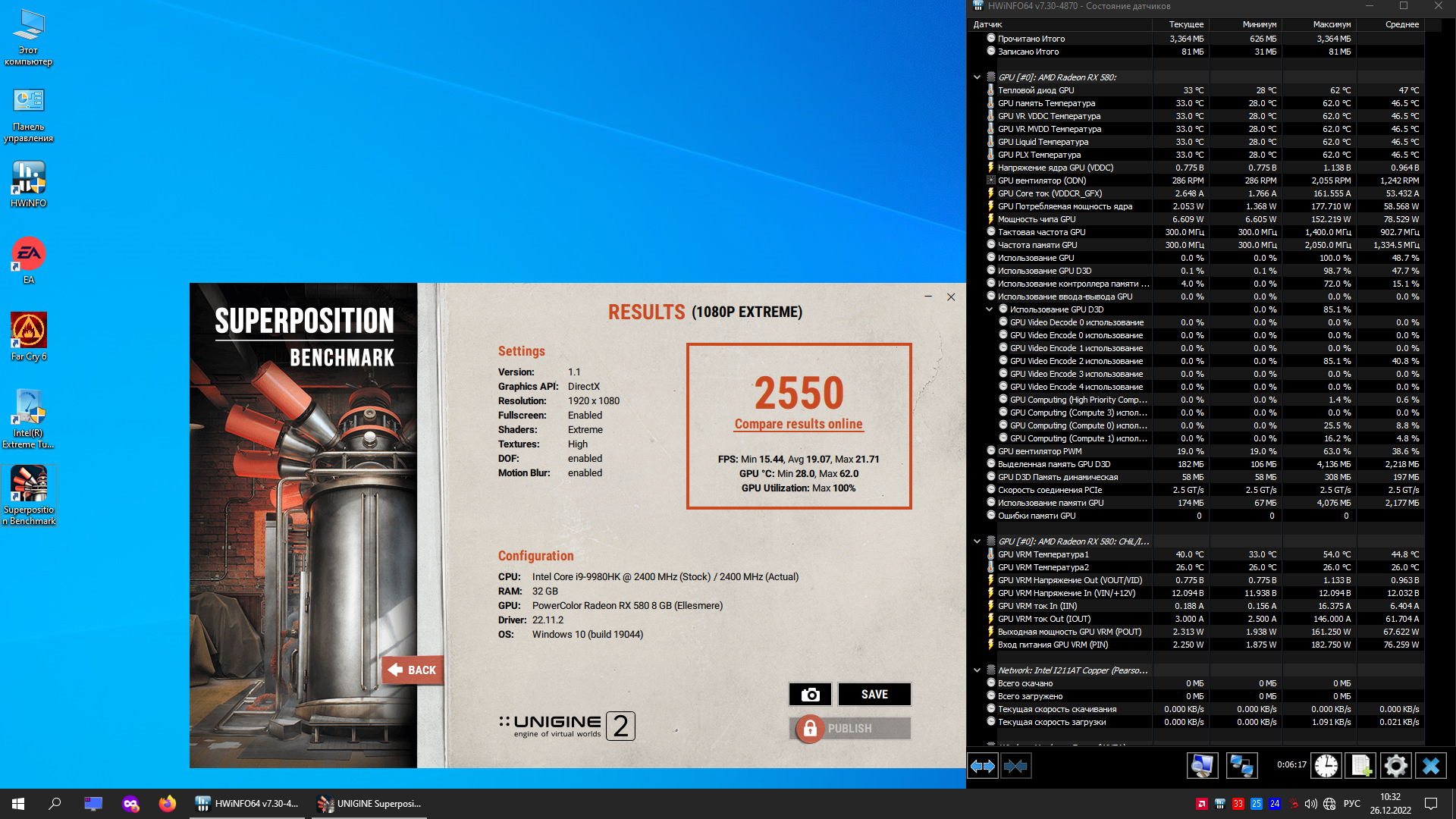

Я тож прогнал
Снимок экрана (27).png [ 1.37 МБ | Просмотров: 592 ]
