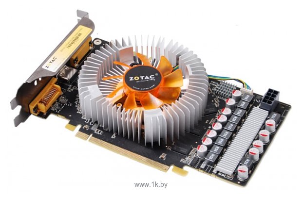

Предложили взять новую GTS250 Zotac 512 ddr3 за 75у.е. http://static.1k.by/images/products/ip/ ... badc55.jpg
Но по отзывам слышал, что она очень шумная и горячая!
Правда ли это, есть смысл брать?
Регистрация: 30.03.2009
Откуда: Украина
KIRILL-R На вид карта довольно хорошая.Усиленая система питания и восмиштырьковый разем должны способствовать разгону.Радиатор на вид тоже ничего.Должен справится.Я взял бы.И цена неплохая если в доларх а не евро.
