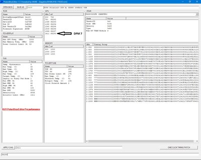

Всем привет. Хочу сделать андервольтинг видеокарты RX580 c али и настроить куллеры. Т.к. версия без теплотрубок. С помощью автебернера получилось. Но хотелось бы защить андервольтинг в биос, что бы раз и навсегда. И что бы не патчить дравера потом.
Нашел единственную статью как это сделать https://bdl.net.ua/2020/03/30/vga-bios-hex-modding/ но там не грузятся скриншоты.
Нужно исправить чексумму CRC с помощью HEX редактора, но как это сделать не могу разобраться.
Подскажите пожалуйста пошагово или киньте ссылку на рабочий гайд.
Спасибо.

Felix63,
Есть маленькая утилита Anoraks AMD VBIOS CRC checker .
А чем Red BIOS Editor (RBE) не угодил? Там удобно и наглядно. Чек-сумму правит автоматически при сохранении.
Патч драйвера не нужен в случае моделей rx580. Нет проверки.
Нажимаю Load выбирают биос, пишет Not supported. Может он не поддерживает полярисы?
У меня 580 2048SP там скорее всего 470. Пробовал прошивать, после этого в диспетчере с ошибкой висит.

Felix63 писал(а):
Ей можно проверить но править то нельзя.
Ты же в HEX-редакторе собирался править BIOS, я думал знаешь, что делать. :pardon:
Некоторые не хочет. Тогда используй PolarisBiosEditor, или SRBPolaris. Так же, наверное, не лишним будет ознакомится с разделом "Софт и гайды по настройке AMD Polaris" в шапке темы.

В Polaris Bios Editor оказывается вообще нельзя менять напряжения. Только тайминги менять? Нафига тогда там все остальное? Чем больше углубляюсь в тему тем больше все это похоже на какой то дурдом.
Куча бесполезных утилит где ничего не работает и все что можно - это поменять тайминги и пропатчить драйвер, для майнинга сойдет. Кажется в HEX редакторе все можно, но там такой геморой, что лучше не соваться.

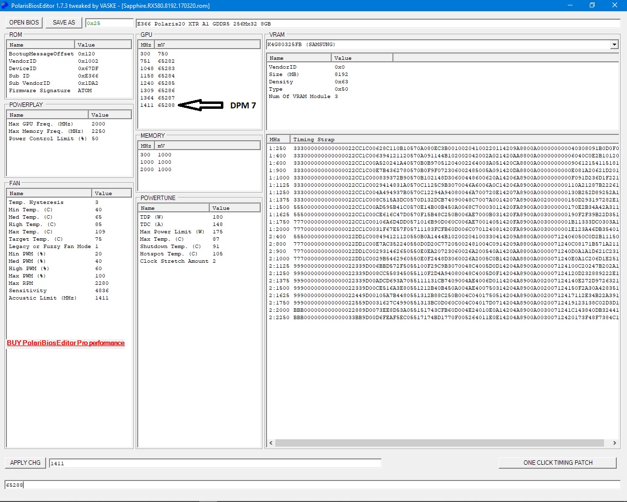

Felix63 писал(а):
В Polaris Bios Editor оказывается вообще нельзя менять напряжения.... Куча бесполезных утилит где ничего не работает...
Работает. Можно что хочешь менять, ты просто не разобрался ещё. Напряжения указаны в "поинтерах" (pointers), например DPM7 = 65288, но можно вбивать привычные значения в милливольтах. Или сконвертить желаемые напряжения в поинтеры.

Но не советую менять в BIOS значения настроек вентиляторов. С первого раза нормально скорее всего не получится (у меня вообще всегда получилась какая-то хрень), лучше настроить их вручную через какой-нибудь софт.

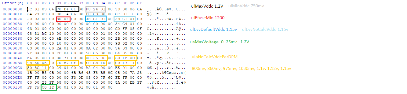

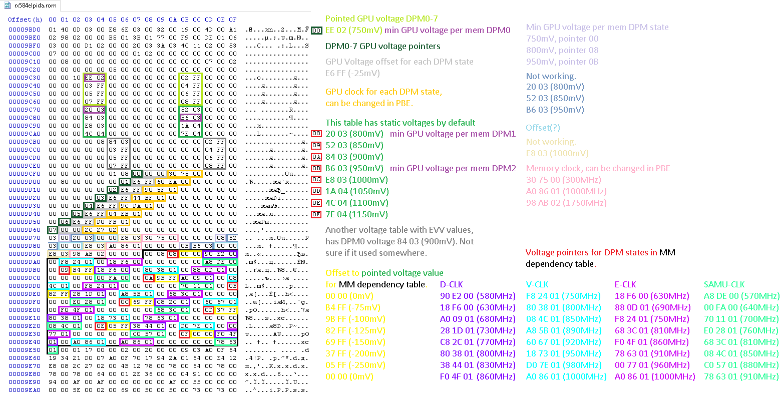

Ну да, это муторно. Особенно если постоянно путаешься в этих системах счисления DEC/HEX.
Есть пара таблиц где/что менять, можно попробовать сделать по аналогии (у меня не получилось, может таблицы не все, или что-то не так делал). Сразу говорю - картинки не мои!
