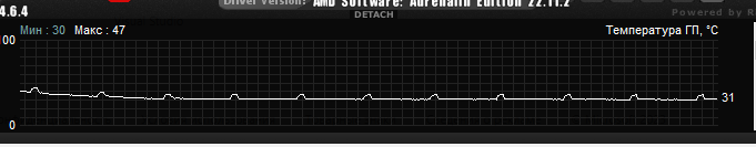

День добрый! Поставил дрова адреналайновские на комп, появилась такая вот штука, ровно раз в минуту температура вырастает на 5-6 градусов на рабочем столе, нагрузка в эти моменты, вроде бы, не вырастает, ума не приложу что это. Думается мне, какая-то настройка включена в софте, но вот какая...
изображение_2023-01-14_020113056.png [ 18.34 КБ | Просмотров: 1254 ]
