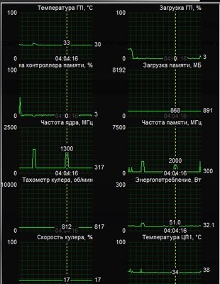

Регистрация: 13.06.2018
aloneintokyo писал(а):
День добрый! Поставил дрова адреналайновские на комп, появилась такая вот штука, ровно раз в минуту температура вырастает на 5-6 градусов на рабочем столе, нагрузка в эти моменты, вроде бы, не вырастает, ума не приложу что это. Думается мне, какая-то настройка включена в софте, но вот какая...
у меня только частота скачет
Снимок экрана 2023-01-15 040654.jpg [ 67.23 КБ | Просмотров: 1399 ]

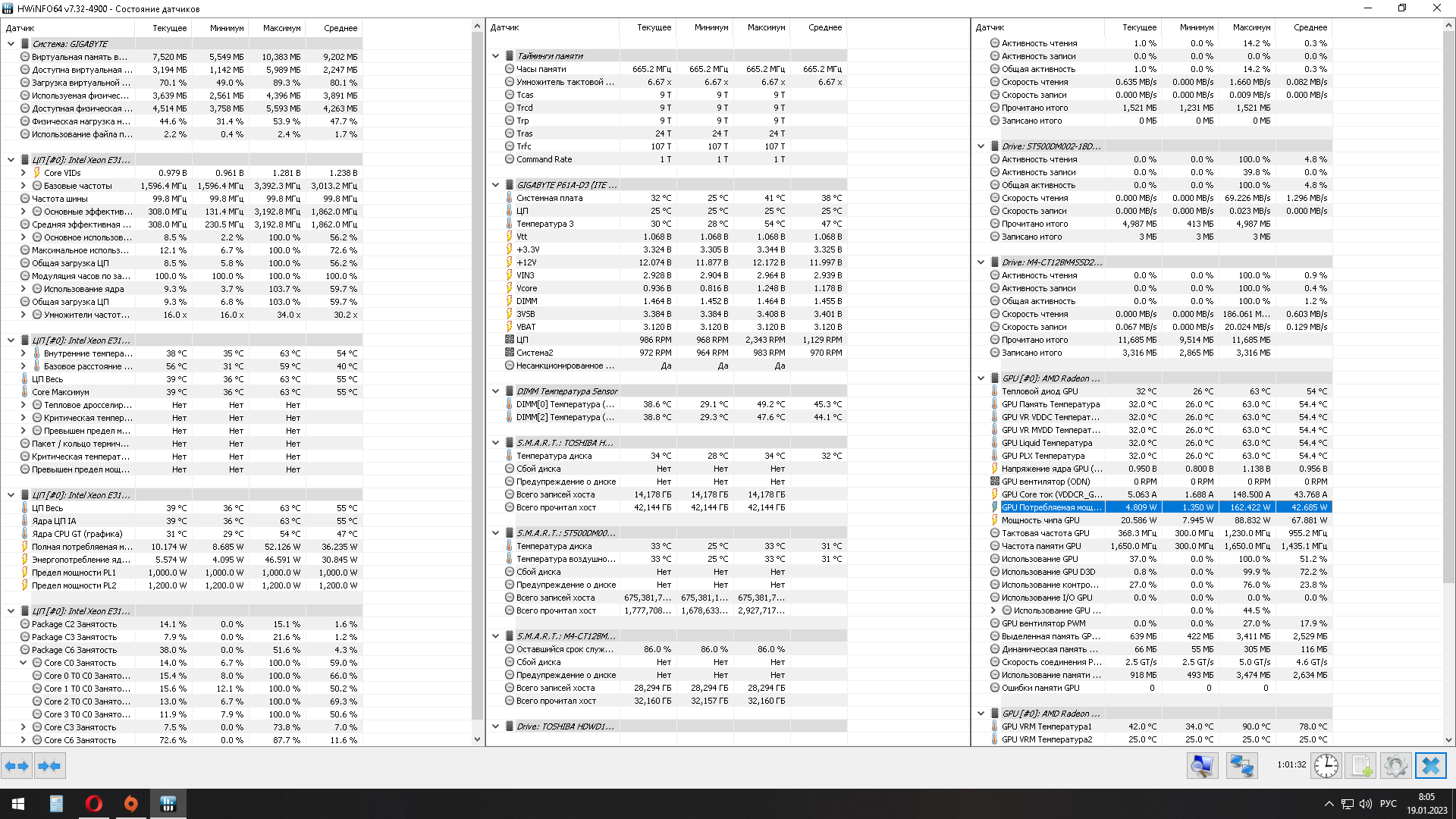

Энергопотребление MSI Armor RX470 4GB в FarCry 4. :shock: Это тем кто считает что 470 жрёт порядка 125 Ватт. Нет, она жрёт также как и RX570. :lol:
Снимок экрана (4).png [ 229.41 КБ | Просмотров: 1176 ]

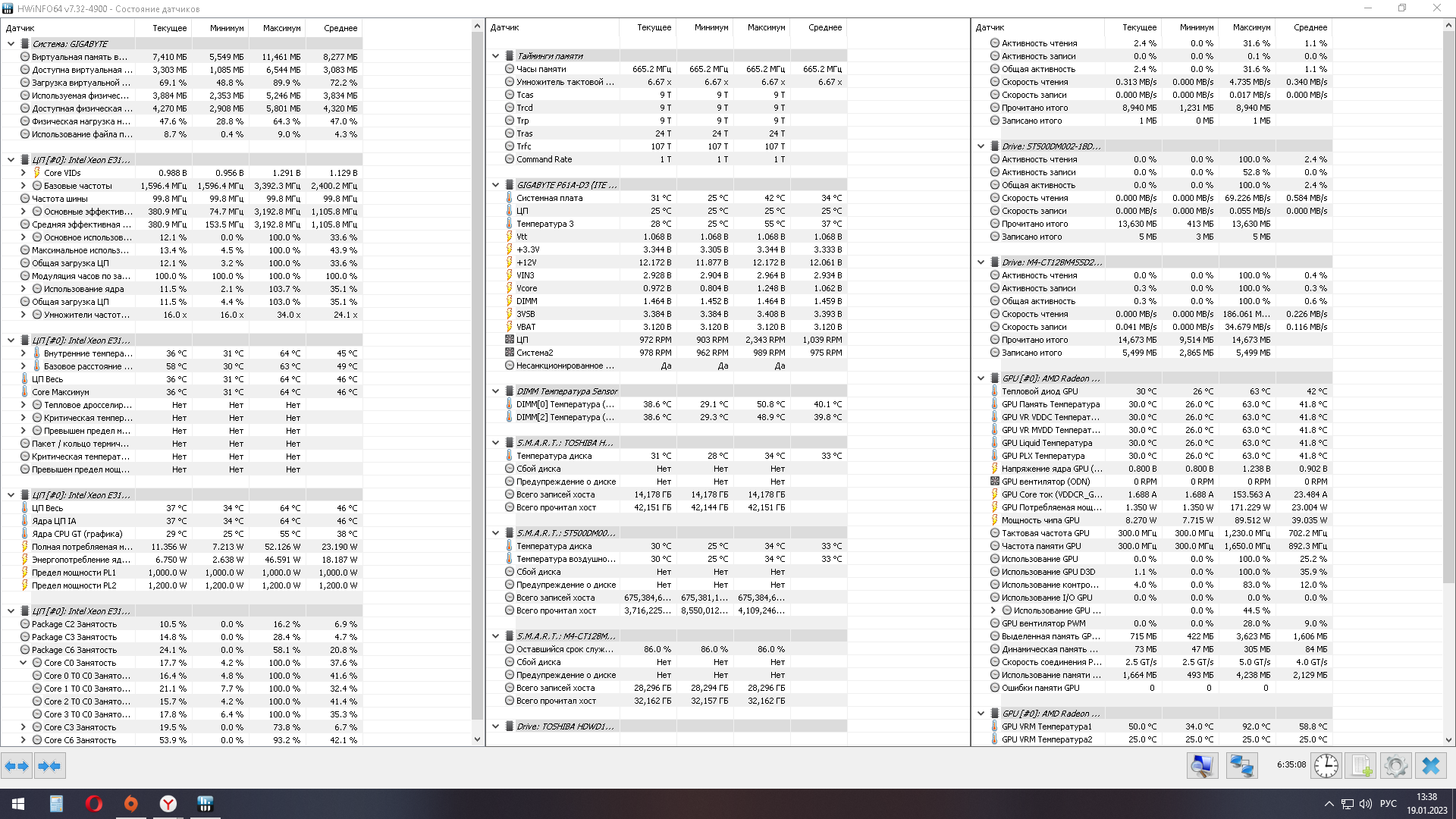

Даже 171 Ватт RX470 жрёт в пике. :haha: Интересно до 180 Ватт дотянет?
Снимок экрана (5).png [ 236.85 КБ | Просмотров: 1131 ]
Kopcheniy при загрузке GPU+VRAM 100% так и получается.
