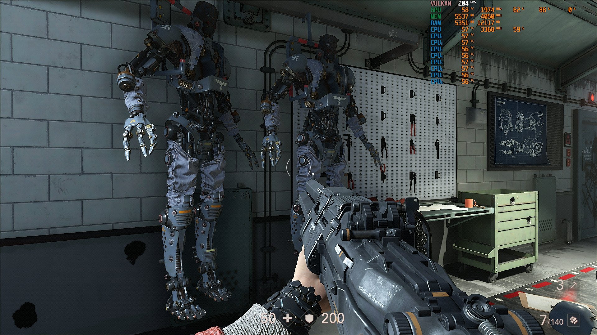

Мне тебе ещё раз показать картинку?
i7 870 + msi 1070z - fps 204
01_NewColossus_x64vk_2019_02_16_01_42_06_528.jpg [ 500.85 КБ | Просмотров: 738 ]
Ставь Вольф и покажи мне больший fps.

Capushon ты выложил скрин с потребление 5гб и к чему вообще? ты понял мой вопрос? я писал покажи мне ситуацию, когда она будет обыгрывать 1660ти / 2060 из за памяти и при сохранении комфортного фпс 60.
Ты высрал скрин с 5гб и 200 фпс, ты вообще читаешь что тебе пишут? чего ты хотел показать? :D
