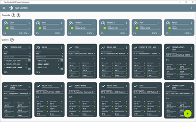

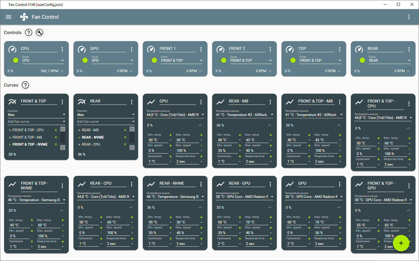

Регистрация: 15.03.2023
Вентиляторами кстати очень удобно управлять в проге Fancontrol. У меня при нагреве видюхи сначала корпусные(тихие) начинают крутиться и только когда на ней 60C, то собственный стартует с 1300 RPM(у него диапазон 1300-3300).
Можно группы датчиков привязать к кулерам, ну типа начали CPU или GPU или SSD греться выше заданного порога, то сначала корпусные начинают крутиться, а если температура растёт, тогда уж CPU и/или GPU разгоняются.
При выходе из игры температуры резко падают и все кулера быстро замедляются/останавливаются. Слышу только кулер БП и то если ухо к системнику приложить.
FC.png [ 102.6 КБ | Просмотров: 1205 ]
