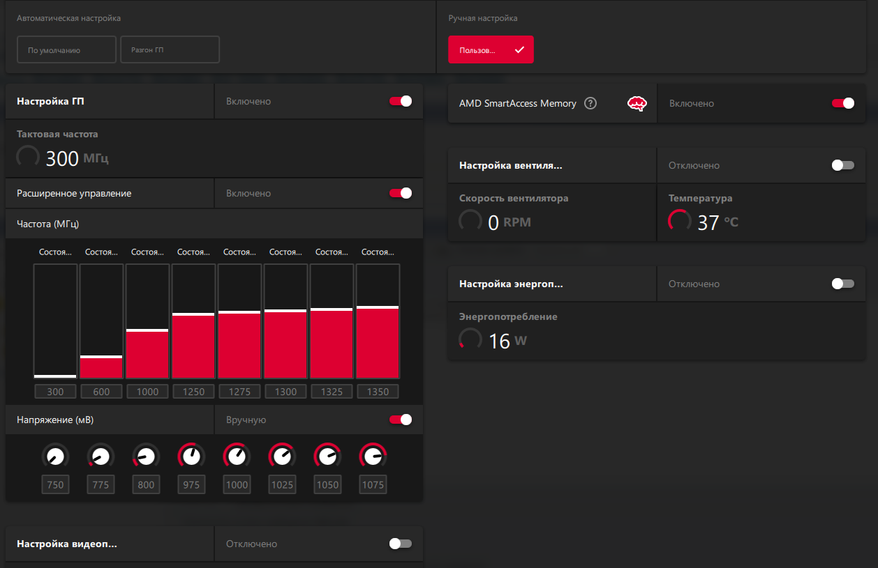

Оптимальные настройки для рефаба "580 2048SP" с исправными тепловыми трубками:
CLOCK
CLOCKS.png [ 20.72 КБ | Просмотров: 815 ]
POWER
POWER.png [ 17.17 КБ | Просмотров: 815 ]
AMD
AMD.png [ 93.19 КБ | Просмотров: 815 ]
Регистрация: 07.01.2013
Откуда: с Кордона.
всё зависит от экземпляра.
Регистрация: 15.03.2023
Это "SAFE" параметры без экстрима и с понятными шагами частота/напряжение.
Ну по крайней мере будет от чего отталкиваться тем кто сюда с озона придёт :-)
