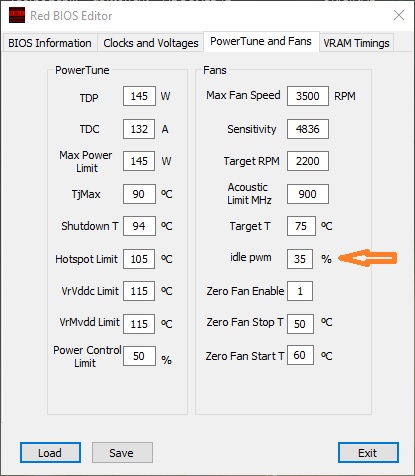

Подскажите плиз XFX RX 580, кулера не крутятся вообще пока система с драйвером не загрузится. Пока винду ставишь как кипятильник раскаляется. Это аппаратная проблема?
Регистрация: 27.07.2016
Откуда: Регион 05
Если бы была аппаратная проблема, мне кажется они бы вообще не крутились. Попробуй другой bios прошить
Люди, ненавидящие кошек, в следующей жизни будут мышами.
Регистрация: 04.06.2018
А они должны крутится? Я думал у всех полярисов в простое вентиляторы не крутятся...
Откуда: Регион 05
ХЗ. А вот это значение idle pwm на что влияет?
scr588.jpg [ 56.55 КБ | Просмотров: 865 ]
Rm76 Наверно если зеро фан отключен, обороты в простое.
Регистрация: 23.02.2016
Меня прост удивляет ее поведение. В простое она греется до приличной темпы, вентили не крутятся, потом резко взлетает до 100% и отключает их опять. Держать палец на теплотрубке дольше 10 секунд больно.
Откуда: Регион 05
voltagemasta, зашей другой биос да посмотри. 1 в шапке есть, для Самсунг и Микрон
Регистрация: 19.08.2011
Откуда: Россия, Армавир
Без наверно а именно когда zero pwm отключён.
AMD Ryzen 5 1600 4000 1.284B
Gigabyte B450M DS3H
2xMicron 16GB 3200 MHz
Sapphire Nitro+ RX 580 8G OC
OS Windows 11 X64 PRO 26xxx (Insider Preview)
Откуда: Регион 05
А без дров не должна что ли стартовать после значения Zero Fan StartT ? Нахрен тогда вообще нужен bios, если он ничем не управляет? :old_haha:
