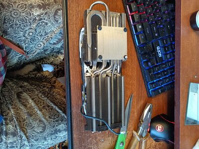

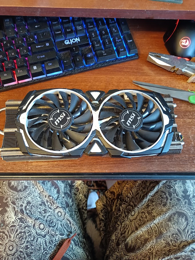

Возник еще один вопрос по MSI AMD Radeon RX 580 ARMOR 8G OC. Мне не нравится родное охлаждение, в частности вентиляторы. Воют сильно, такое ощущение, что в реактивном самолете сидишь. Можно ли какие-то другие вентиляторы приколхозить? Может кто уже так делал? Поделитесь опытом.
Была ранее подобная, только MSI AMD Radeon RX 570 ARMOR 8G, там СО слабая, не только вентиляторы, но и сам радиатор. Так что одна замена вентиляторов может не особо помочь. Но даунвольтинг данной карты также хорошо провести с небольшим снижением поверлимита. А также самостоятельно настроить кривую вращения вентиляторов.

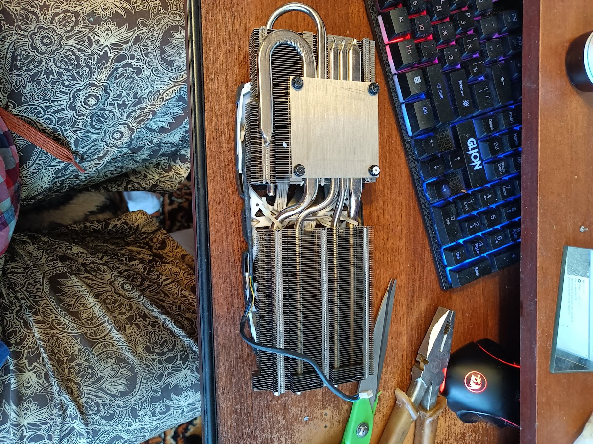

Кстати, на подобных картах(с "кривыми" термотрубками прямого контакта, каньйонами между оными и т.д.) хорошо работает ptm7950 и подобные вместо термухи, -8-10 градусов у меня получилось на стриксах 570, причем не на одной а на нескольких(так же на1660 супер с прямым контактом кивого говна).... Это при том что на идеально ровной подошве мси гейминг например термуха класичесская лучще, что логично.

El_Chamu там сам радиатор небольшой. Так что всё равно в нагрузке будет перегреваться и начинать жужжать вентиляторы.
Площадь теплорассеивания+количество теплотрубок=залог хорошего отвода тепла, а не ТИ, обороты и прочая лабуда.
Там охлад плюс минус такой же как на стиксах 570, про которые тоже везде пишут примерно тоже самое, тротлят перегреваются и т.д.
Проблема там в том что из за кривизны, плохой обработки, полостей между трубками и т.д. жидкая термуха даже свежая работает хреново, а густая паста или фазовый переход работает существенно лучше.
Если контакта части чипа с трубками нет и куча полостей с воздухом или силиконом с около нулевой терлопроводностью то сколько ты трубок не сделай и какого размера радиатор не прифигачь толку будет мало.

El_Chamu ты эти сказки Пушкина глупым бабкам оставь, авось поверят. Прогресс даёт замена охлаждения/снижение напряжения, но не "помыть стекла/попинать колёса" замена "магического ТИ", темп более что его уже гоняли вдоль и поперёк и них толком он не даст ни при той же СО.
Я порой поражаюсь местному жлобству, когда чел покупает карту за 4-10к, а на СО (тот же Zalman VF-3000/AC) ему "рубль" жалко. Как с таким подходом вы ещё Ноктуа берёте, как вас от жабы не разорвёт? Там ведь можно "волшебной х.. нёй обойтись, так сказать "малой кровью". :lol:
Да не, с тобой и втюханной тебе прожаренной картой с дохлой термотрубкой для который ты купил охлад за косарь уже давно все понятно, тут синдом заложника в чистом виде.. Ты тут еще пару страниц назад писал что и андерволльтинг это все фигня, только кастомный охлад рулит потому что твой прожаренный чип уже не андервольтится толком, а если у тебя не работает то и никому не надо..
А вот если к реальности вернутся, а не к подобным абсурдным ситуациям, то стоимость ptm7950 для рыксов ~200 руб.(это квадрат 2 на 2см), если прижим плохой, каверны там и т.п.(как на всех дешман картах с прямым контактом термотрубок с чипу) что не даёт чипу равномерно контактировать с охладом это поможет снять 5-10 градусов по сравнению с жидкими пастами типа гд900, мх2/4 и т.д., а при высыхании оных результат будет еще лучше.. А вот для ровной пятки со это ничего особо не даст.
за 700Р с доставкой (500+200 доставка). Не великие деньги.
Кстати, недавно отхватил также за 500 радиатор от Inno 3D 1080Ti. Прикрутил вертушки от той же дохлой MSI Armor RX470.

Регистрация: 24.08.2022
bibukov писал(а):
возможно. Ты уж извини меня, если что. Находит порой на меня спермотоксикоз.
Ок проехали, я собственно сам первый раз затестил этот ptm, досталась мне с майнинга целая кучка стриксов 570 и еще несколько 1660 супер, тоже асус туф.. И там и там охад как на мси армор, т.о: помойка и конструктивно и качественно, и темпы соответсвующие, пока я их там отмывал, память менял и т.д. умайненую, как раз чем там их только не мазал,
Характеристики там такие на рыксах, 1300 по чипу на 1150мв, на таких значениях с гдхой например в финалке бенче под 80 темп, причем андервоьтинг не особо и помогает, потому что оно просто частоты меньше сбрасывает после сдвига поверлимита в следствии андервольта, ну и так же быстро приходит к 80 и дальше там все понятно, некоторые например сыпали ошибками по памяти в мониторинге хвинфо, при прогреве, т.о. контролеру памяти там уже конкретно плохо было.. ну естественно так ими пользоваться нельзя под игры, или можно но недолго..
Замена термоинтерфейса на вышеозвученный дало 65-67 в той же финалке без сброса частот, тоесть оно тупо беньч проходит на 1300 (правда с увеличенным поверлимитом на 25%)..никаких ошибок по памяти там где она живая и даже в разгоне до 2000(до всех этих манипуляций разгон по памяти ни одна не держала вообще). Это уже совсем другое дело.. На 1660 тоже результат весьма показательный, выше описал..
А вот на моей личной 580 гейминг с идеальным прижимом в силу конструктивных особенностей и качества обработки пятки этот ptm дает результат сходный с гдхой(55 градусов) а например крионафт дает 51..
Выше я написал в чем тут магия с моей точки зрения, оно просто в силу свойств заполняет все эти дырки, каверны и т.д. дешманских охладов и будучи крайне густой по краям вокруг чипа(там где температуры ниже) как бы его запечатывает, препятствует выдавливанию того что заполнило через сквозные шели между термотрубками во вне тем самым обеспечивая хоть какой то теплоотвод и равномерность оного, а вот на классических термопастах так не выходит, оно все при нагреве и расширении выдавливается через щели между термотрубкой/термотрубками и/или радиатором наружу и все эти пустоты образовавшиеся работают как термоизолятор, и чем жиже термуха тем быстрее это происходит.. я только такое объяснение вижу логичным.
Псы, понятно что охлады эти говно, но не всегда можно поменять на что то другое и т.д. и в этом случае за 200р можно попробовать по крайней мере, на подобном говне с прямым контактом работает неплохо.
