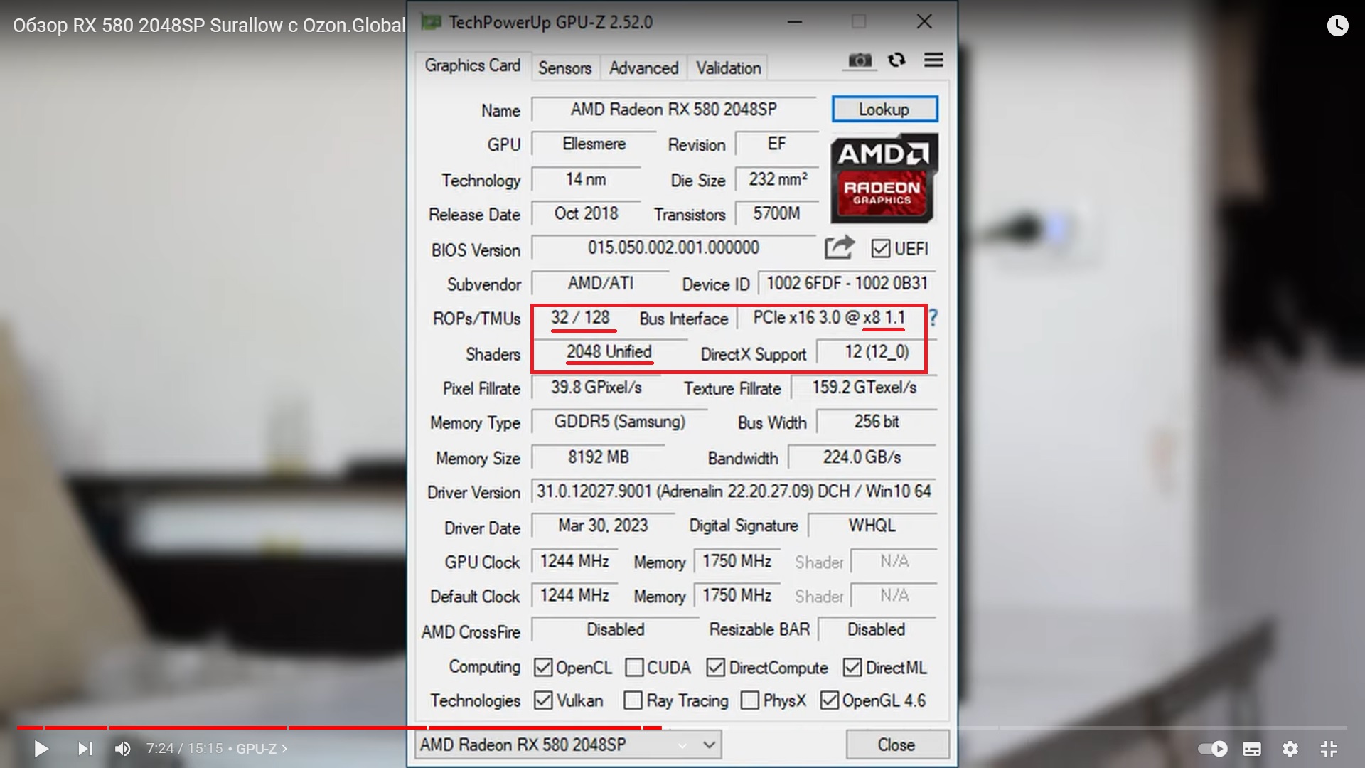

Только сейчас узнал, оказывается существует 580 на 2048 sp, а есть версии на 2304
вопрос: как они отличаются и как не попасть на 2048 ?
https://www.youtube.com/watch?v=zQU0p1ZYN4g
Регистрация: 27.07.2016
Откуда: Регион 05
Руфусс,
580 2048sp это 570 и есть, у него на скрине же и видно. В 580 должно быть ROPs/TMUs 32/144 и 2304 ALU. Нормальная 580 и не будет называться 2048sp.
Безымянный.jpg [ 340.44 КБ | Просмотров: 680 ]
На нормальных 580 разъём 8-pin., к тому же, и на нормальных 570 тоже 8-pin (2 пина сигнальные, но всё же без них она не включится). Бывает и 8+6 pin, например как на Sapphire RX 570/580 Nitro+ (8гб)
АMD выпускала такие карты, о чём он и сказал, собственно: https://3dnews.ru/976868/amd-predstavil ... 580-2048sp
Она ещё у него почему-то в pci-e x8 режиме, наверное из-за ЦП
Люди, ненавидящие кошек, в следующей жизни будут мышами.

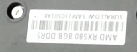

Rm76 так я знаю, что у нормальной 580 должно быть больше.
но вот купишь ты карту в днс, либо на алике/озоне и как заранее, без запуска gpu-z узнать "нормальная" она или это переименованная 570 ?
Откуда: Регион 05
Она не будет называться 2048sp, если это нормальная 580 :-) Это где-нибудь на авитах какой-нибудь недобросовестный продаван, или просто нуб, может не указать, что это 2048sp
Регистрация: 02.09.2009
Откуда: Мухосранск
Фото: 6
где на видео обозначения, что у неё 2048 ?
без запуска gpu-z
вот её наклейка с оборота, так же коробку можешь рассмотреть, это негде не упоминается, просто обман какой то.
1.jpg [ 21.38 КБ | Просмотров: 655 ]
Последний раз редактировалось Kopcheniy 25.07.2023 7:32, всего редактировалось 1 раз.
Изображения и видео прячем под спойлер!
Откуда: Регион 05
Но он же как-то понял, что это 2048sp, когда покупал? Вот ссылка из того видоса на ozon, там указано, что это 2048sp https://www.ozon.ru/product/videokarta- ... offset-140
2-й скрин сверху, после трехмерной демки. Никто не будет такой хренью заниматься, тем более в днс. Насчёт ozon-a не знаю, но думаю им тоже нафиг не нужен такой зашквар, напишут что это, надо просто внимательно смотреть. И если там 6-pin это точно не 580
Куратор темы
Регистрация: 27.07.2015
Сейчас это в основном китайские полуподвальные версии, либо рефабы, что в принципе одно и то же. Если нет желания нарваться на урезанную карту, брать лучше от известных брендов и не на маркетплейсах.
