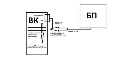

vorvort писал(а):
Потребляемый ток в андервольтинге при неизменной мощности вырастет?
На чипе
vorvort писал(а):
вырастет
формула еще со школы совсем простая. Сила тока умножить на напряжение равно мощность (потребление)
А на линии БП останется таким же. Так как потребляемая мощность не изменится, вся нагрузка ляжет на цепи питания видеокарты которая преобразует из 12 вольт в 1-1.2 вольта как ранее писал камрад tsaMolotoff. Наверное ты обращал внимание почему мосфеты измеряют в Амперах. Вопрос на логику господина vorvortа, почему?

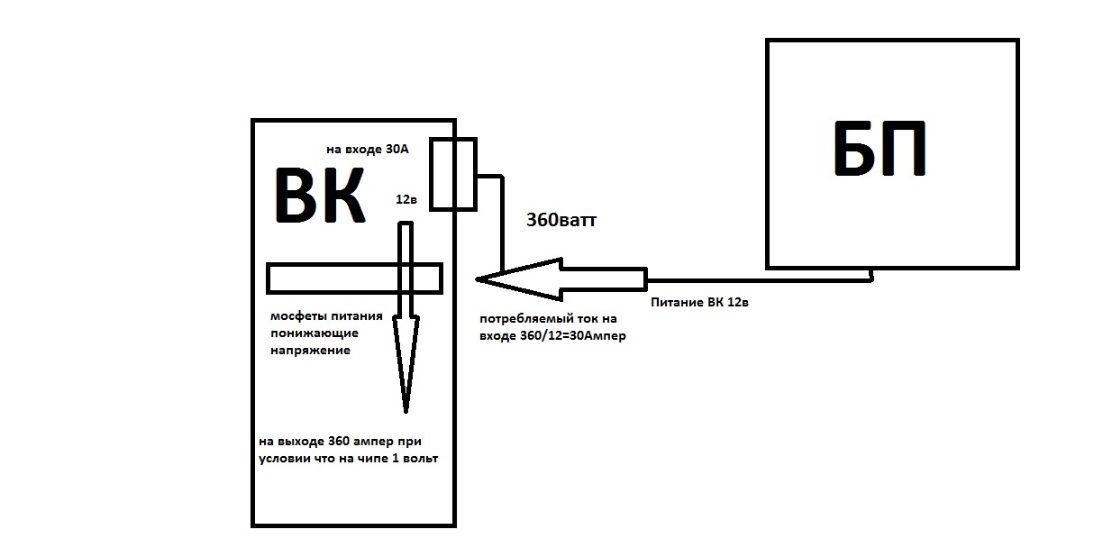

vorvort писал(а):
В разгоне потребление от блока питания вырастет, так как возрастет лимит потребляемой мощности
блин возьми потребление карты за постоянную. :bandhead: вот ты тугой
11Безымянный.jpg [ 65.25 КБ | Просмотров: 905 ]
Добавлено спустя 1 минуту 52 секунды:
а теперь понижай вольтаж на чипе и нагрузка на цепи питания возрастет так как вырастет сила тока при таком же потреблении :bandhead:
Добавлено спустя 48 секунд:
Я скоро матом начну разговаривать
Ryzen R7 3700X // ASUS CROSSHAIR VI HERO // Crucial BLS16G4D32AEST.M16FE 2x16 @ 3800 16-19-16-36-CR1 // ASUS ROG-STRIX-RXVEGA56-O8G-GAMING
Я это где - то отрицаю?

vorvort писал(а):
Потребляемый ток в андервольтинге при неизменной мощности вырастет? Да или нет?
если мощность неизменна, напряжение понижаем, значит ток должен вырасти? при таких условиях - фигушки
чтобы ток вырос, для этого должна быть причина (закон Ома R=U\I) - величина сопротивления нагрузки, на которое все это дело трудится.
а сопротивление чипа изменяется динамически - с ростом частоты все 12.5 млрд начинают чаще открываться и замыкаться на землю в той или иной мере,
резко уменьшая сопротивление чипа.
по этому добавляем в условие еще и частоту (она же "сопротивление")
по сему - если мощность постоянна, значит от бп ток не возрастает, тк 12 вольт неизменны.
с ВРМ немного другая история - напряжение уменьшаем, и, чтобы получить ту же самую потребляемую мощность, мы должны уменьшить сопротивление нагрузки (то есть повысить частоту) для возрастания тока. Примерно так. А если еще и частота неизменна - то мощность упадет. Для чего ж тогда все мы трудимся? Уменьшаем напряжение - повышаем частоту (уменьшаем сопротивление, но повышаем ток) при неизменной мощности (чтоб вписаться в заданный ПЛ).
Накричали несколько страниц, а просто упустили из виду один параметр. Сопротивление тоже участвует в расчете потребляемой мощности, тк именно к нему приложено напряжение и именно по нему течет какой то ток. Физика, твою мать....
аналогично можно просчитать вариант про "провод у меня один и он не горячий" - к примеру - сопротивление одного провода (длина от бп до ВК примерно 50см) примем 0.001 ом, ВК потребляет 360 ватт (12 вольт 30 ампер) - получим падение напряжения на этом проводе 0.030 В, далее - выделяемая мощность на этом самом проводе будет равняться 0.030В * 30А = 0.9 ватт тепла. А если еще контакты не очень... Тепло не так страшно, как падение напряжения на этом проводе, что приводит к нестабильной доставке напряжения от бп до ВК. По этому и рекомендуют использовать 2 провода, чтоб напряжение на ВК было более стабильным.
R7-7700/MSI MS-7E12/32gb-6000/Sapphire Nitro+ RX7900XTX/Enermax 850W/1440p/W10/H2O

Olegdjus писал(а):
Частота участвует в андервольте, т.к. это принцип работы буста современных видеокарт: если не хватает мощности, то идут скачки по p-state/снижение частоты и напряжения основного p-state
Регистрация: 08.02.2015
Откуда: Челябинск
Фото: 27
ну и...., все правильно - меняется либо напряжение (уменьшается), либо уменьшается частота (увеличение сопротивления для уменьшения тока) чтоб поддержать постоянную мощность (точнее не превысить ПЛ). Всегда что то увеличивается, а что то уменьшается.
Грубо говоря -закон ома работает, уж простите
