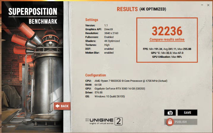

XenneX писал(а):
POMAH геймрок ос перфоманс 400 вт
А можешь биос версию скинуть с GPU-Z? И еще, можешь сделать тест Суперпозишин в 4к, как у меня на скрине?
2025-07-08_14-48-33.png [ 526.54 КБ | Просмотров: 753 ]

Регистрация: 15.05.2021
POMAH
биос в личку скинул, тест прогоню в четверг, сейчас не за домашним компом
