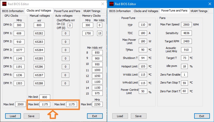

Всех приветствую!
Владею MSI RХ480 gaming x (4гб)
Не могу поднять напряжение выше 1175.
Охлаждение хорошее, есть запас.
Через программу OverdriveNTool выставлял выше значения, судя по мониторингу в HWiNFO64, эти настройки применяются. Но как-то она не внушает доверия)
Есть ещё программы, которые могут снимать лимиты или просто редактировать значение напряжения, без прошивки биоса карты?
Регистрация: 02.04.2011
Rm76 писал(а):
G-sync ТОП-фича, уплавняет вообще всё, от рабочего стола, просмотра ютуба/фильмов и заканчивая играми. Даже не знаю на что там можно жаловаться. Было 2 ноута с 144гц матрицами с G-sync (остался 1), там супер-плавно как 240+ гц. без каких-либо проблем вообще, работает идеально. После этого обычным или даже c FreeSync моником пользоваться просто боль.
Это и так ясно, там и цена соответствующая, тут Free и качество соответствующее, зато дешево, а там плавно но дорого... итд
Регистрация: 27.07.2016
Откуда: Регион 05

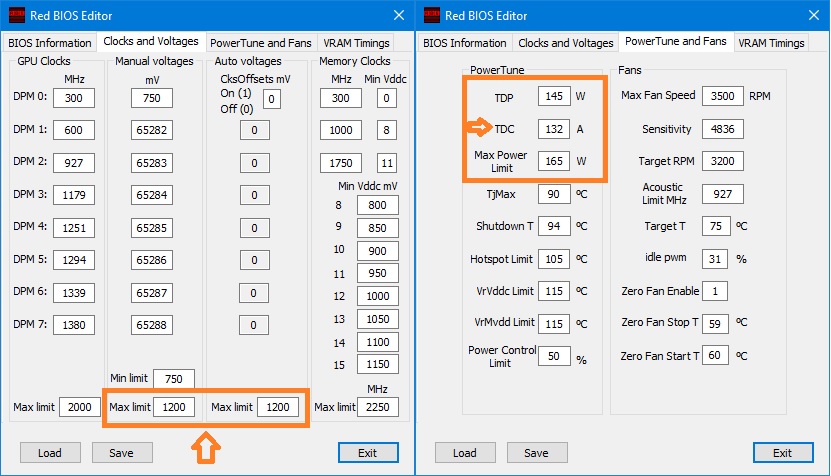

В BIOS твоей карты зашито Max.Voltage (manual/auto) 1175mv. TDP 110W, при этом конское значение TDC 180A ( если я правильно понял это энергопотребление видеокарты через регулятор VDDC в Амперах, уж не знаю только чип, или VRM, или суммарно), Max.PowerLimit = 180W. TargetTemp почему-то 73С.
RX480_4Gb_GamingX
RX480_(4Gb)_GamingX.jpg [ 127.5 КБ | Просмотров: 945 ]
Я бы зашил BIOS от 580 такой же модели, судя по BIOS от MSI RX580 4gb GamingX, должна работать как минимум не хуже. Там зашито: Maх.Voltage = 1200mv., TDP = 145W., TDC = 132A., Max.PowerLimit = 165W. И обычное значение TargetTemp 75C. Частоту сделал бы 1350MHz вместо 1380 и заменил тайминги + по возможности downvolting и настроил кулеры вручную, создал профиль и поместил в автозапуск, всё через тот же OverdriveNTool. (Если решишь прошить bios от 580 не перепутай для каких чипов видеопамяти, маркировка особо не важна, главное какие физически распаяны Hynix/Samsung/etc. и для каких из них bios. Патчить драйвер не придётся, потому что перепрошивка будет из 480-й)
RX580_4Gb_GamingX
RX580_(4Gb)_GamingX.jpg [ 132.28 КБ | Просмотров: 945 ]
