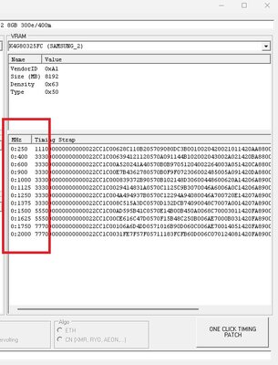

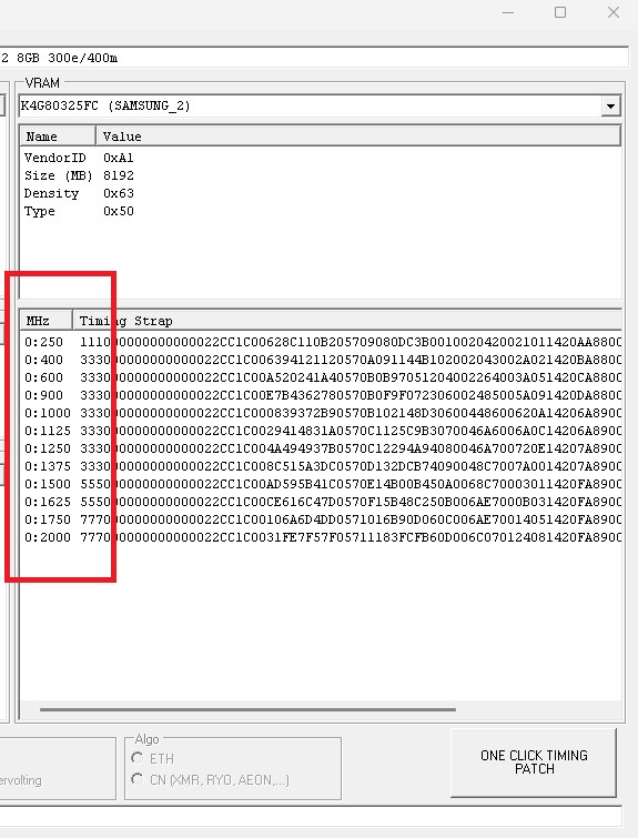

при снижение частоты памяти биос автоматом присваивает тайминги из таблицы
надо шить не какие то промежуточные значения а то что есть в списке
чем выше частота тем тайминги выше как правило
смысл в чем берем частоту к примеру 1800-1950 по картинке ниже тайминги останутся как для частоты 1750 и не факт что память глючить не начнет ,а она начнет :D прошиваем 2000 и все работает нормально

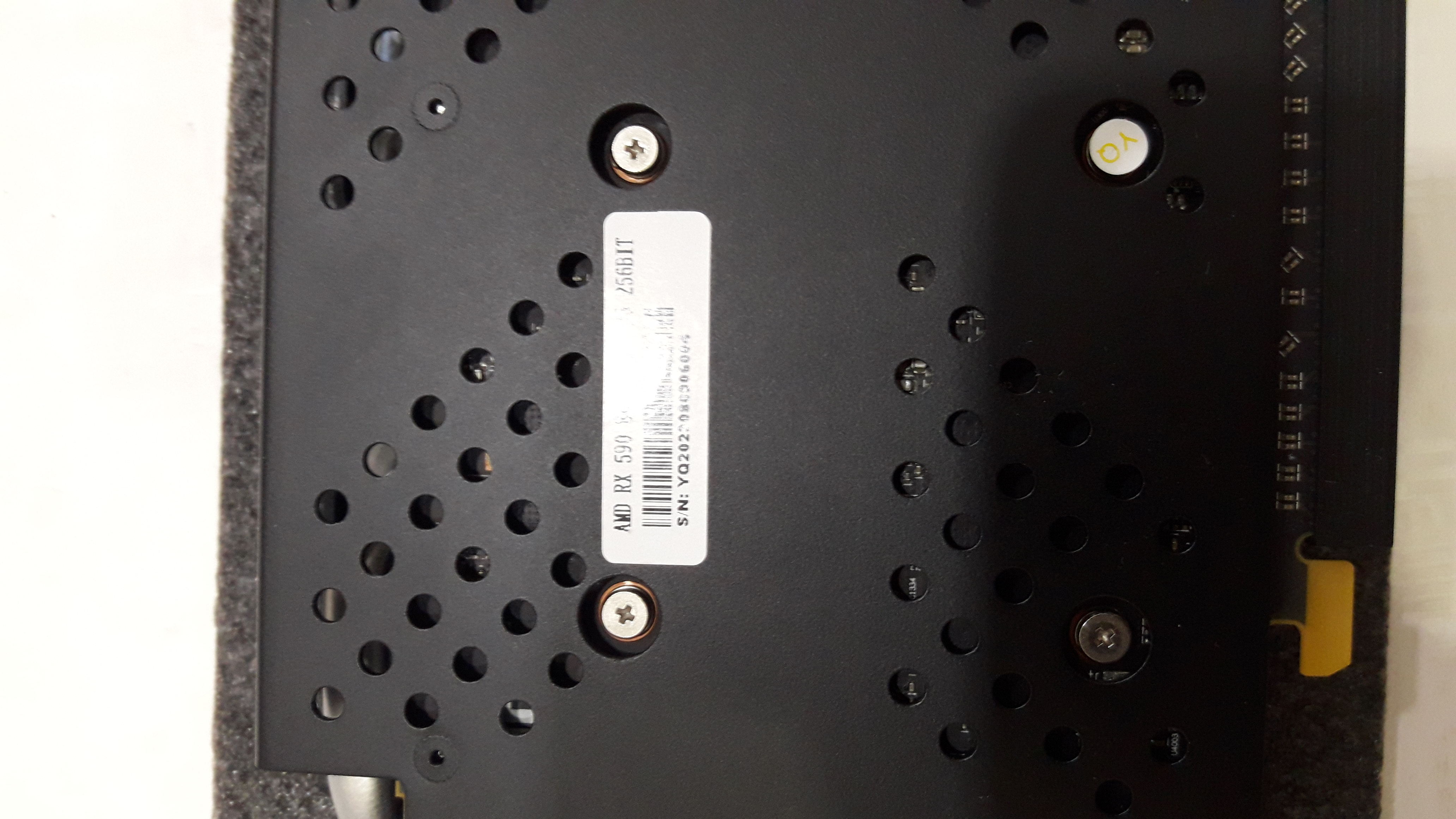

Регистрация: 13.08.2023

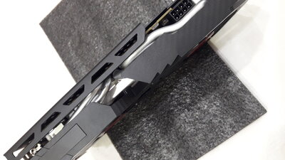

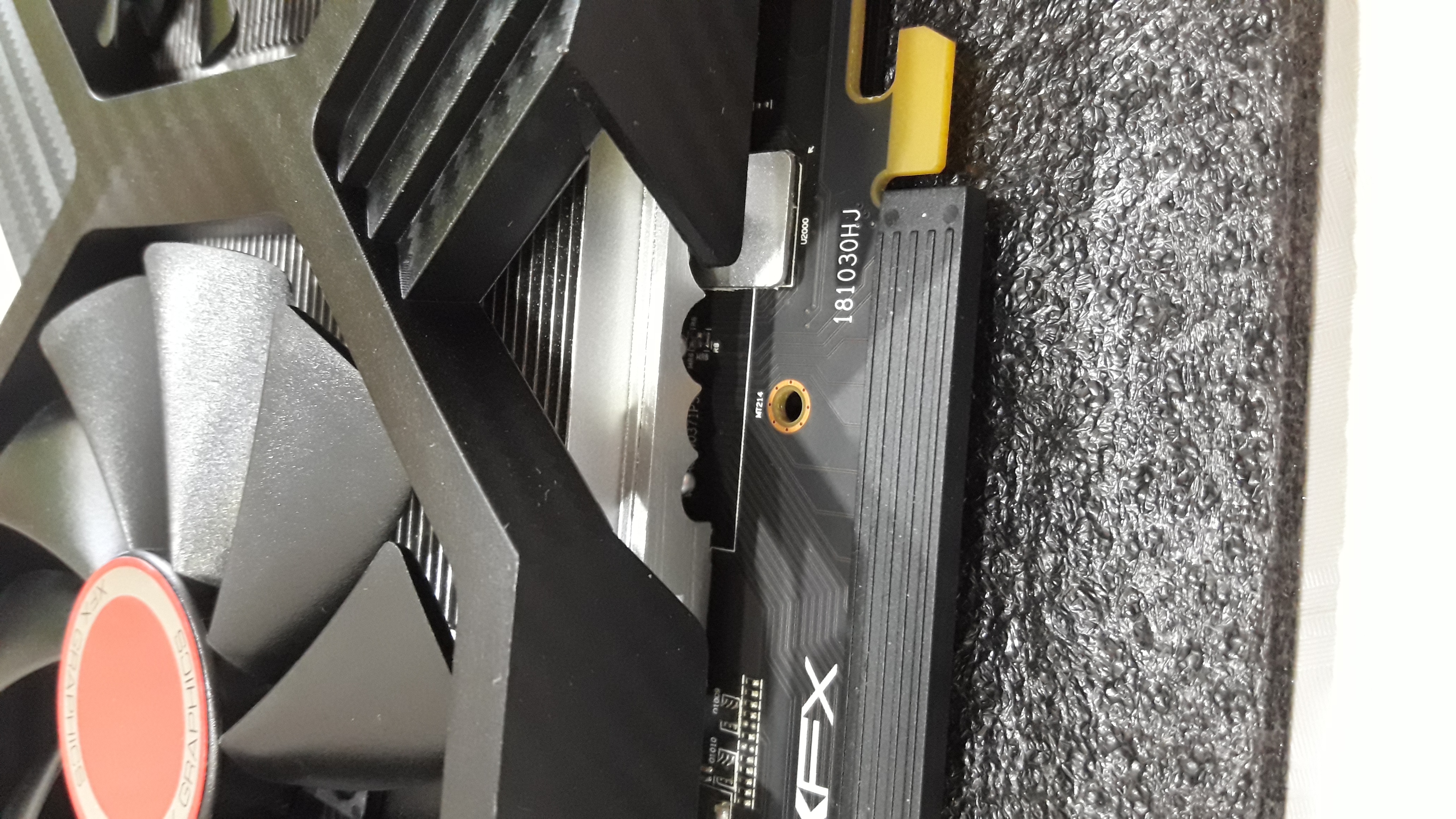

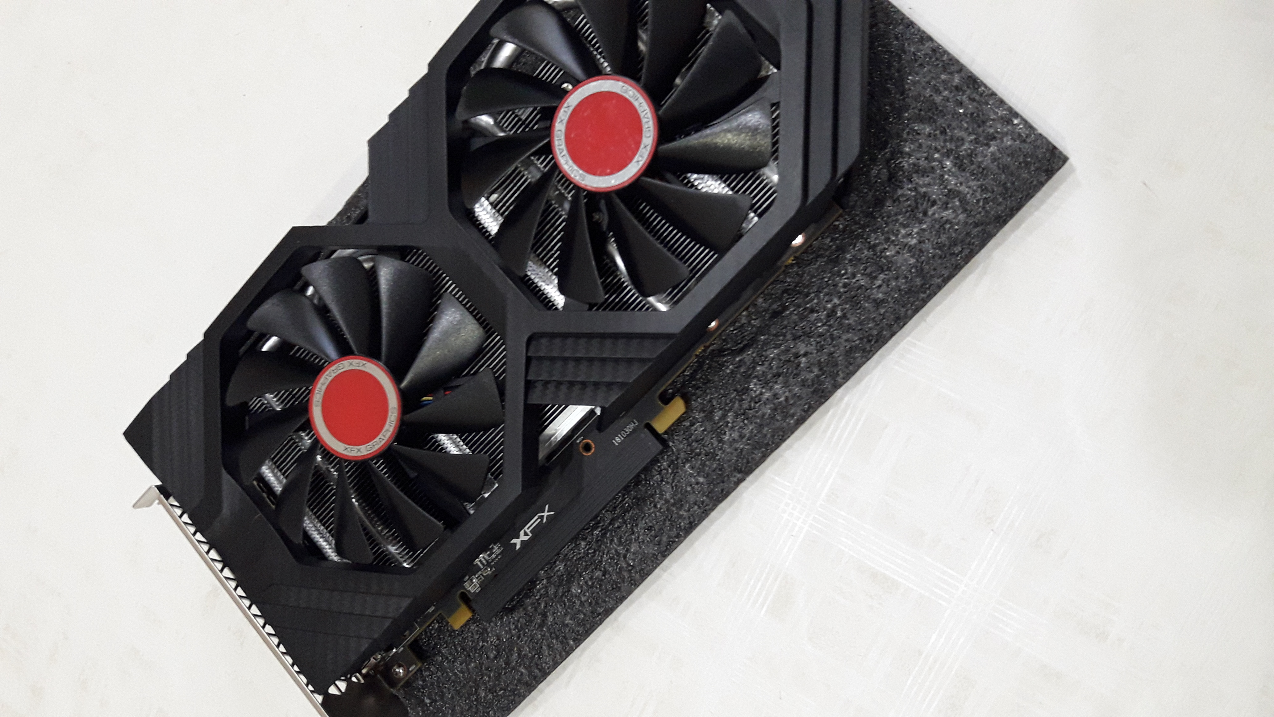

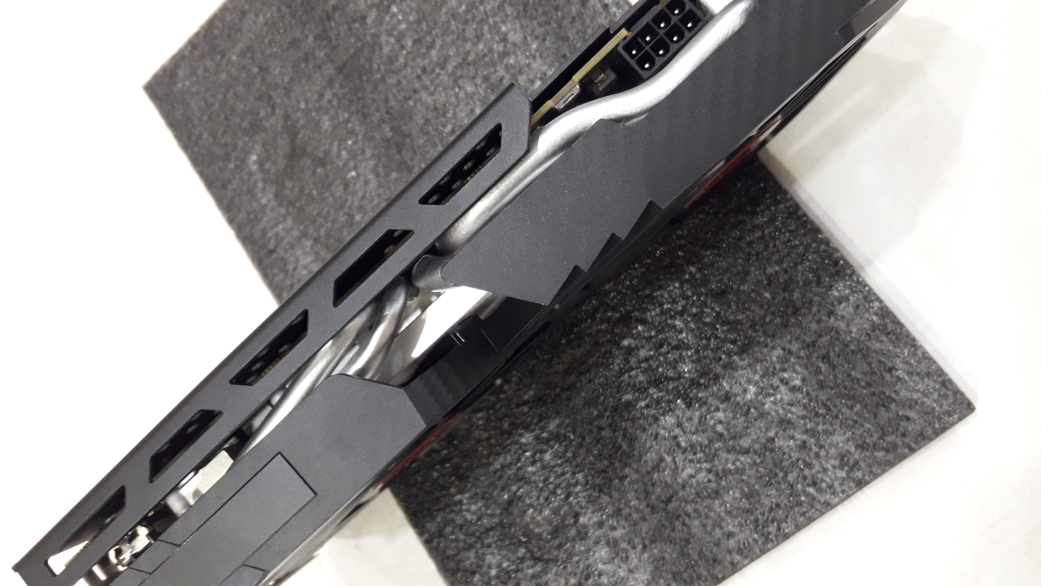

Друзья ! Заказал из китая RX 590 думал будет после фермы б/у взамен RX580, а в итоге мне прислали новую 590 но она греется как утюг. Достигнув 82 градуса я побоялся что стекло в корпусе треснет) закрыл тест ( 8 минут FurMark). ну думаю тест тестом, а в реалиях будет иначе, запускаю Last of us и через 5 минут боковое стекло запотело) Что это за зверь и как его победить ?
20230915_082922.jpg [ 3.14 МБ | Просмотров: 1677 ]
