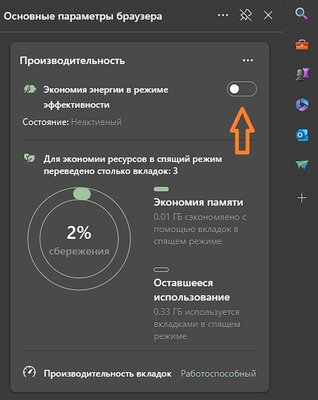

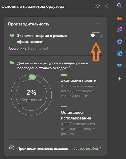

Cryxile, хз, может эта хрень включена?
Безымянный4.jpg [ 53.12 КБ | Просмотров: 1142 ]
Ну, или какие-то грабли при 2-х мониторах

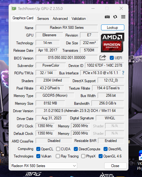

Всем доброго времени суток уважаемые!
В марте сего года прикупил RX580 Red Dragon (на что хватало денег). Вроде бы неплохая карта и для моих задач хватает (игры в основном), но проблема с температурой и шумом очень большая. Читал многое в интернете и наткнулся на статейки о снижении частот и напряжения, дабы уменьшить температуру и шум (как это называется? андервольтинг же?). Так вот, попробовал я такую штуку найдя пару тройку статей уже с готовыми параметрами, но +- сам пробовал по чуть-чуть убавлять. Профили сохранял и все в общем работало на Адреналине 23.9.1, но вот когда он обновился до 23.9.2 начались проблемы. Ни один профиль созданный не работает, при снижении любого параметра в частоте или напряжении идет зависание (экран белый, черный, кофейный и прочие цвета). Регулировать можно только вентиляторы. Через DDU удалил драйвера и установил чистые с Адреналином 23.9.1 но ситуация теперь такая же.
P.S. - друг говорит мол неси по гарантии, а вот только что я им скажу?
В общем ребята, те кто понимает в этом всем помогите пожалуйста! Всем за ранее спасибо большое!

Kinolog_BJK,
Проблемные дрова, см. здесь Всё о Radeon Software для Windows и Linux [WHQL: 23.9.2 от 19 сентября]

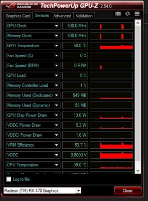

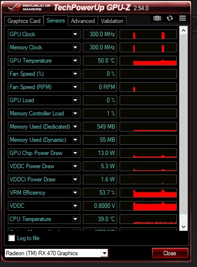

Как это безобразие победить (постоянные пики GPU/Memory Clock с равной периодичностью) ? AMDRSServ переместил, всё равно прыгает.
дак там два файла нужно переименовать или удалить
Всё о Radeon Software для Windows и Linux [WHQL: 23.9.2 от 19 сентября] #17922333
только запись отвалится и горячие кнопки

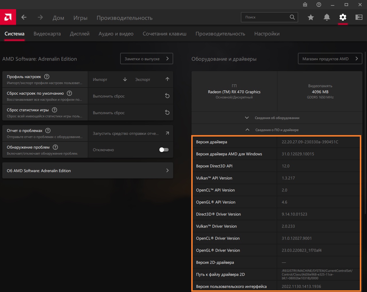

Блин, я не помню какой у себя драйвер установил, а в панели не показывает почему-то. Можно как-то по этим цифрам выяснить? (выделено оранжевым).
Скорее всего винда свои установила, но это не точно.
Возможно поверх накатила, потому что я помню сам ставил. И версия драйвера была написана, потом эта инфа как и вкл/откл обновление драйвера из Radeon Software просто пропала. :search:
Лень переустанавливать, вроде работает нормально...
upd. Да, по ходу. Вот сука... Какой-то "терактный" драйвер, подарочек аккурат на 11 сентября. Advanced Micro Devices, Inc. - Display - 31.0.12027.9001 Успешно установлено ‎11.‎09.‎2023 (из журнала обновлений)
