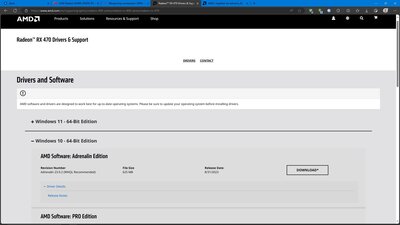

Регистрация: 18.10.2023
Все,поддержка 400/500 рыксов тю-тю? Уже даже драйвер 23.9.2 удалили с сайта, и оставили мусор 22 года

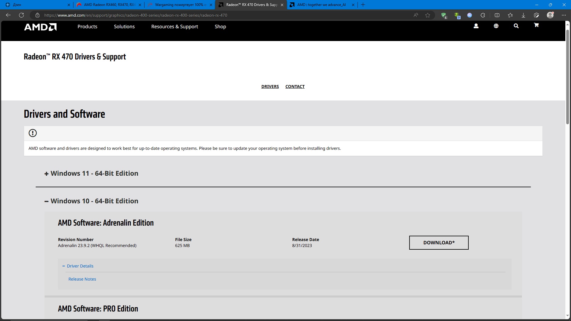

Регистрация: 27.07.2016
Откуда: Регион 05
А это что?
amd.jpg [ 193.51 КБ | Просмотров: 753 ]
https://www.amd.com/en/support/graphics ... eon-rx-470
Вроде бы он кривой и ну его нафиг. 23.9.1 нормально работает (но его нет почему-то, в предыдущих)
