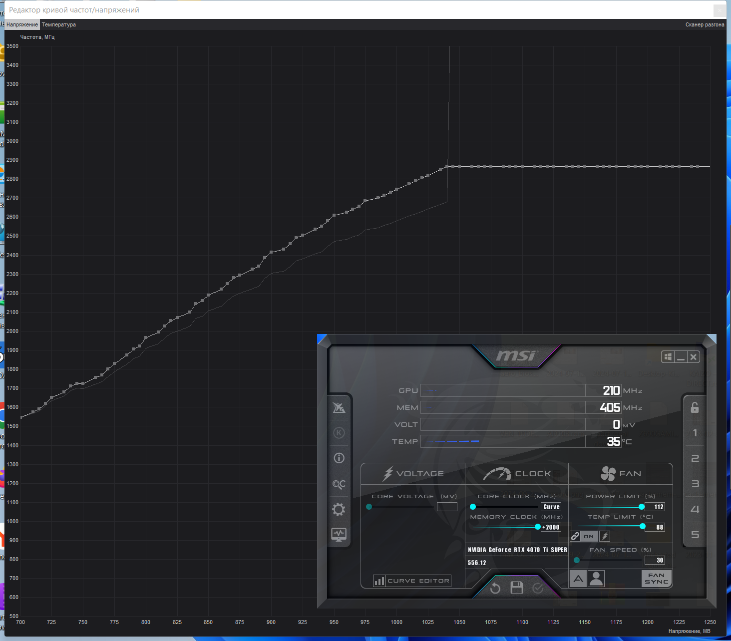

Dual bios на обычной windforce oc нет, ноя все равно прошился на биос от Aero. В своем умеренном доунвольт-разгоне добился чуть больших циферок, плюс, на этом биосе показалось, что дросселя потише работают. Из минусов - в hwinfo больше не мониторится CoreVolt, MemJunc и HotSpot
max_OC_aero.png [ 588.95 КБ | Просмотров: 4752 ]
2024-09-29_154108.png [ 336.39 КБ | Просмотров: 4752 ]
такое, я бы поискал биос от того же чипа который по факту установлен в карту чтобы мониторинг был
но хотя бы теперь есть какая-то ясность) :beer:

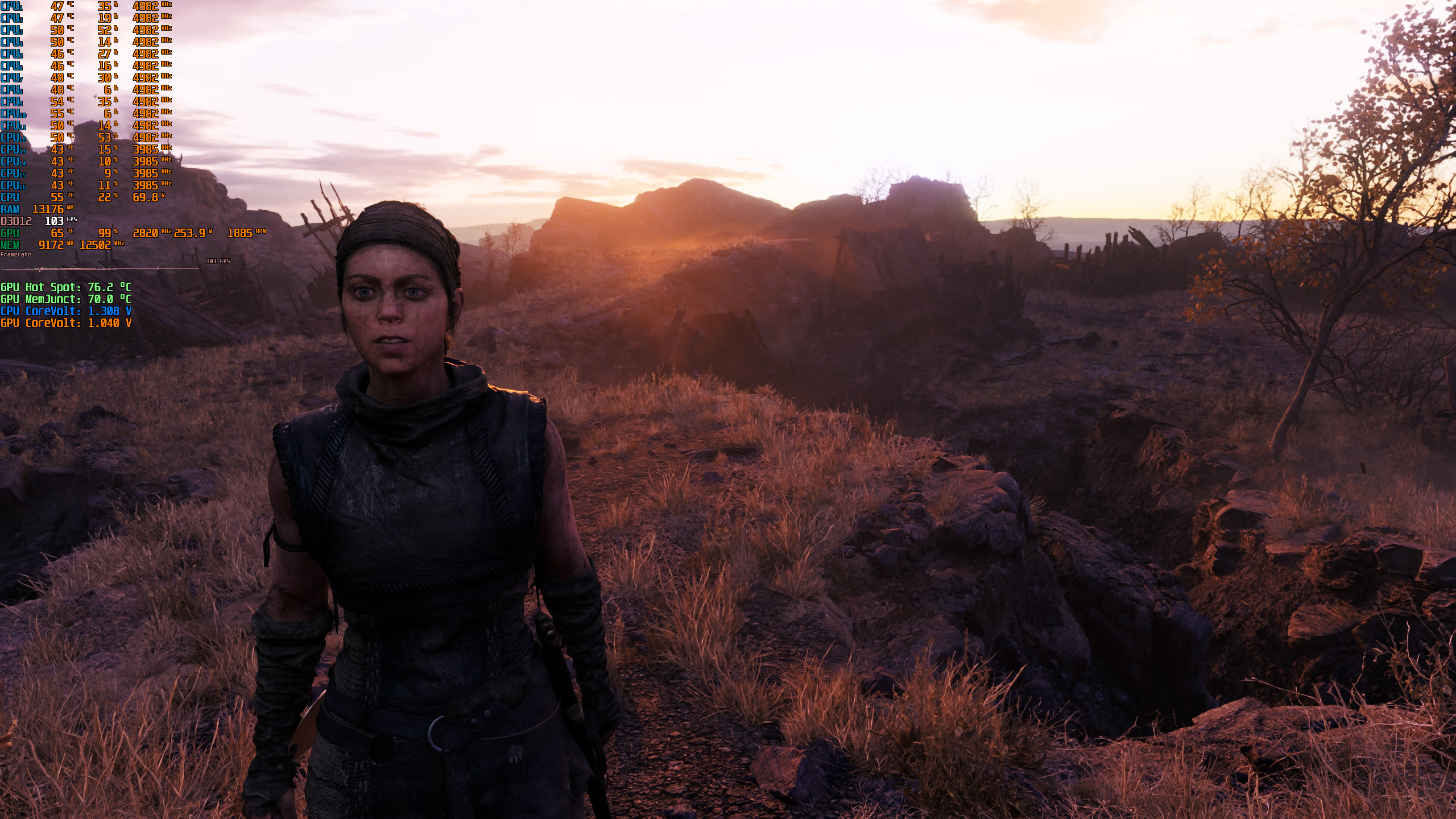

тут это...переустановил я hwinfo, обновив его до последней версии, и вдруг..датчики опять определились.. :shock: :beer:
Senua's Saga Hellblade II Screenshot 2024.09.29 - 19.53.11.62.png [ 6.02 МБ | Просмотров: 4650 ]
вот и отлично)
