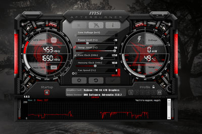

Бывает в игре просто экран чернеет .звук слышно. бывает ошибка амд. драйвер был восстановлен (слетает драйвер)
Комментарий к файлу: Вот как в проге показывает
изображение_2023-10-19_114212496.png [ 517.06 КБ | Просмотров: 702 ]
Регистрация: 27.07.2016
Откуда: Регион 05
SUP4IK75,
У тебя там всё по дефолту, по идее должно быть нормально. Единственно, драйвер установи 23.8.2, крайний нестабильный был (если не исправили) и Power Limit добавь до упора. Вычисти всё сначала с помощью DDU или AMD Cleanup Utility. У меня Asus strix rx470_4gb замученная майнингом, несколько раз была непонятная штука - вылетал драйвер примерно раз в 4 часа, но последнее время я сделал downvolt и больше не вылетает. Если у тебя тоже strix тогда может и у тебя такая фигня, эти карточки хреновые какие-то, совсем. Если у тебя не Strix не знаю тогда, сорян.

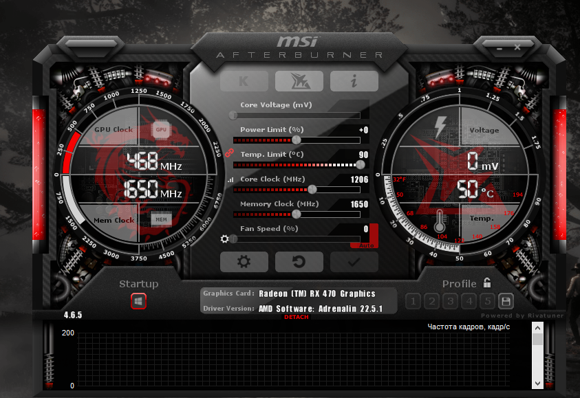

подскажите как лучше сделать downvolt на этой карте ?
Комментарий к файлу: вот только что запустил игру Watch Dogs Legion. сразу же после видео роликов . как только двигаться героем начал.вылетела
изображение_2023-10-19_122511436.png [ 14.87 КБ | Просмотров: 680 ]
Откуда: Регион 05
Ну, все карты по разному даунвольтятся или разгоняются и всё такое, одни хуже другие лучше. Подбирать надо. Моя прошитая уже была, когда я её брал, на State7 1037mv там зашито, я не знаю это заводское значение или нет. У себя я ещё и частоту снизил, но тебе может не надо частоту снижать, чтобы не потерять в производительности. Попробуй 1000mv. на State 7, или если не получится чуть больше.
Короче, принцип такой: шаг напряжений кратно 6,25mv. Например 950mv - 956 - 962 - 968 - 975 - 981 - 987 - 993 - 1000 - 1006 - 1012 - 1018 - 1025 и т.д. Дробные не пишутся, драйвер округляет в большую сторону, т.е. если выставить 994mv. будет прыгать до 1000. На контроллер памяти тоже можно снизить, 900mv. достаточно. ( там шаг 0.50). Ну, в общем, как-то так. Через Afterburner там другая система, там вилка напряжений как бы сдвигается на все состояния, или если точно хочешь настроить тогда кривую использовать. Шапку ещё почитай, может там чего найдёшь полезного, для общего понимания.
Переустанови драйвер по чистой сначала, может и не придётся ничего делать. Можно частоту чипа снизить немного, например 1150MHz сделать. Если вообще ничего не помогает тогда, наверное, карте трындец. Вообще эти карты очень живучие, чтобы их наепнуть надосильно постараться. На моей лимит TDP 85W, она даже стоковые частоты не держит, как она сдохнет я даже не знаю, если только элементы криворучками посбивать

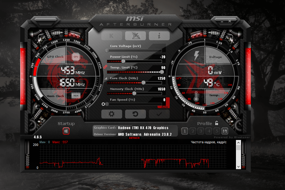

вот такие параметры выставил. в Watch Dogs Legion прошёл тот момент игры на котором она вылетала постоянно. дальше тестю
изображение_2023-10-19_132458602.png [ 634.63 КБ | Просмотров: 649 ]
Откуда: Регион 05
SUP4IK75, Просто Power Limit снизил? Она скорее всего будет частоту чипа сбрасывать. По этому скрину вообще ничего не понятно, ни напряжений не видно, ни сбрасывает ли частоты.

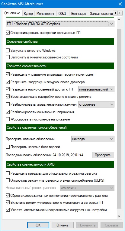

1) Сбрось все настройки Afterburner, отключи его автозапуск и поставь все галочки вот так:
AB.jpg [ 135.93 КБ | Просмотров: 632 ]
Т.е. Afterburner+RTSS будет использоваться только для мониторинга что ты там выведешь в OSD

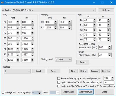

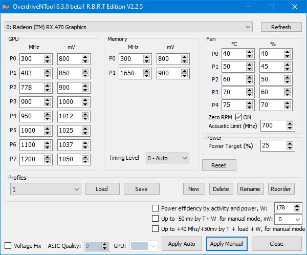

2) Скачай это V2.2.5 https://forums.guru3d.com/threads/overd ... st-5832083 . Распакуй в любую папку, зайди сразу в эту папку и в файле OverdriveNTool.ini в строке
Код:
[General]
FanDeactivatedGpus=0
убери цифру 0 (это разблокирует управление кулерами). Сохрани. Запусти программу и сделай настройки как на скрине ниже (на большинстве карт такие настройки должны работать). Если что изменяй настройки, снижай частоту или подними напряжение на P7, пока не получится. Потом сохрани стабильный профиль.
ONT.jpg [ 105.2 КБ | Просмотров: 621 ]
Только учти, профиль автоматически при старте системы не будет запускаться, каждый раз надо вручную загружать, но есть способ добавить в автозагрузку. Если всё получится и найдёшь рабочие частоты/напряжения без вылетов, вот способ добавить OverdriveNTool в автозагрузку:

спасибо вам огромное за такую помощь! я выкрутил power limit (+50) играл сейчас пол часа ни одного вылета , хотя раньше игра сразу вылетала. сейчас ещё в пару требовательных игр протестю. если это помогло то супер. если нет то буду ваш способ пробовать. благодарю =)))
