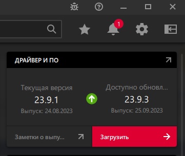

bibukov писал(а):
хотел спросить: а чем так плох последний 23.9.2?
В этой ветке и в нашей писали с ним какие-то траблы были (возможно уже пофиксили и перезалили). Я себе его не ставил, у меня 23.9.1. Доступно обновление до 23.9.3, но его нет на сайте, впрочем как и 23.9.1 тоже. В AMD те ещё затейники
2391.jpg [ 22.45 КБ | Просмотров: 1202 ]
Люди, ненавидящие кошек, в следующей жизни будут мышами.
