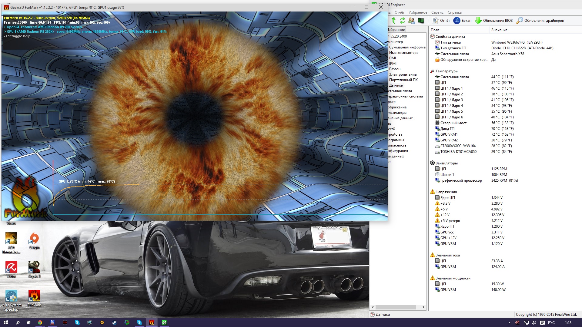

Разве фурмарк сильно разогревает карту? Протестировал , температуры вроде не критичные , аида показывает 3 датчика , 2 на врм , но один явно врет

Tritonk7 у тя карта дрищит. фпсы низкие, нестабильные

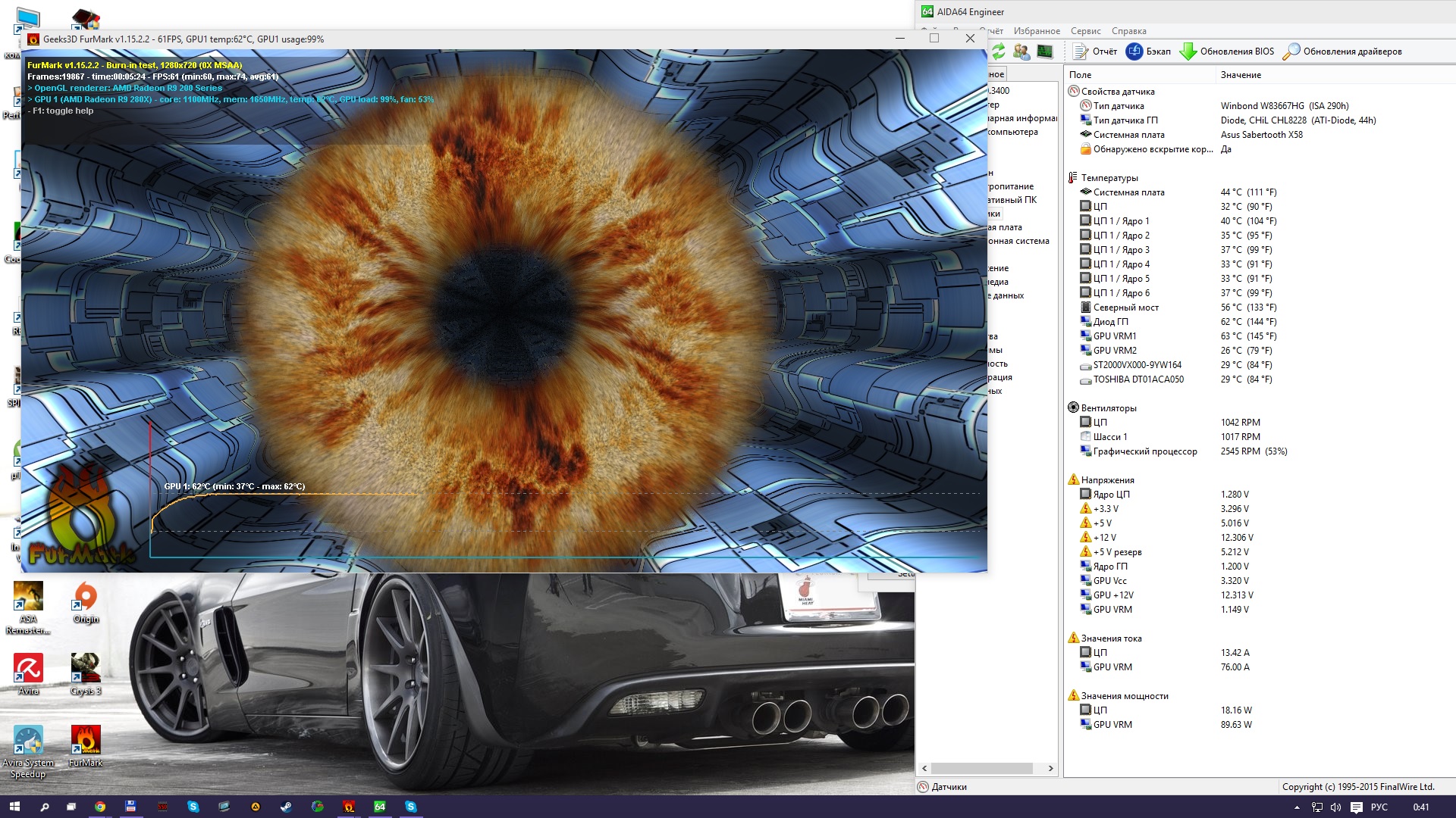

да заметил , был в фоне браузер запущен с видео , вот прогнал ) все стало на свои места
