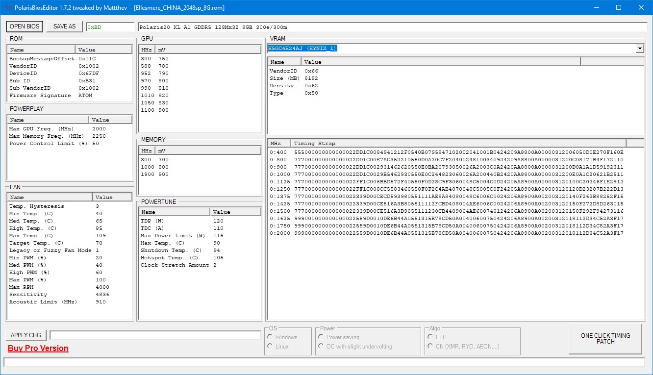

1) Разумеется способ рабочий. Почему ссылка мёртвая это надо у Phenomenum поинтересоваться, к тому же он шапку не редактирует. Этих "tweaked by" разных PBE страждущие могут поискать ссылки в темах на bitcointalk, где будет куча мёртвых и живых ссылок на github и почти в каждом посте истинно заверяли, что именно та версия без вирусов, а остальные приведут чуть ли не к смерти. Скачивал ещё 1.7.2 где-то отсюда: https://github.com/IndeedMiners/Polaris ... r/releases , версия "tweaked by Mattthev". Сразу говорю - понятия не имею есть в ней вирусы/кейлоггеры или нет! Но она открывает BIOS-ы от китайских рефабов и 590-х, которые не открывает Red BIOS Editor (RBE) и SRBPolaris V3.5 (скачивал уже не помню откуда). Пользовался и PBE 1.7.2 tweaked by Mattthev и SRBPolaris V3.5, есть в них зверушки или нет - я никак не пострадал.
2) Похоже PBE сразу показывает страпы для каждой поддерживаемой памяти, подозреваю это косяк проги, т.к. на переключатель выбора памяти не реагирует. Так выглядит когда поддерживается только одна память:
PBE 1.7.2.jpg [ 306.68 КБ | Просмотров: 425 ]
Это bios от какого-то китайского рефаба, который не откроет ни RBE ни SRBPolaris V3.5

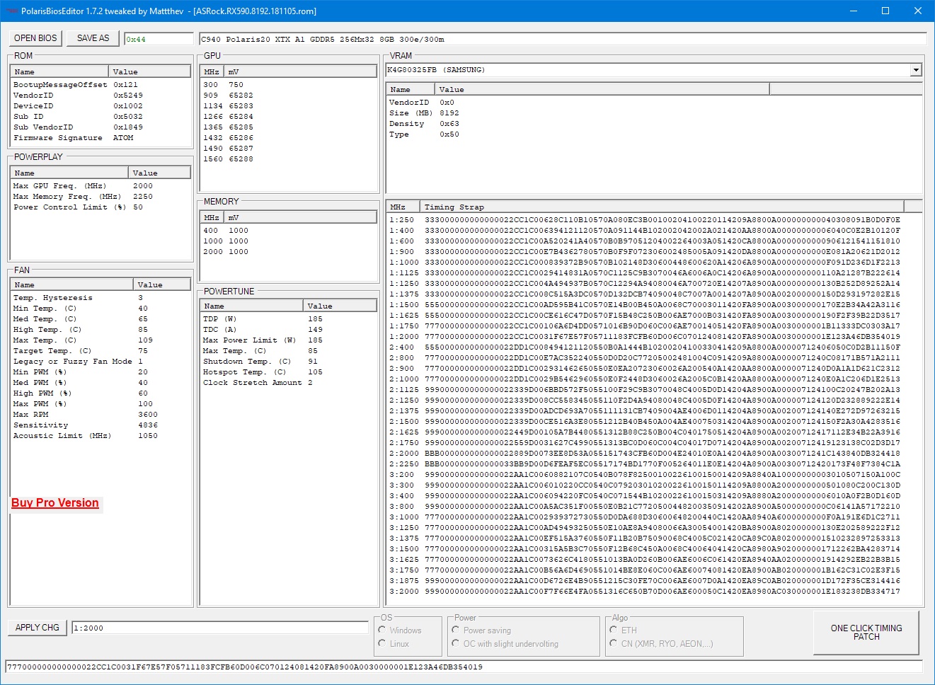

Может быть и 3 ряда. По идее заменять надо только для чипов которые физически распаяны, другие страпы не должны использоваться (Autodetect).
ASRock.RX590.jpg [ 564.05 КБ | Просмотров: 372 ]
