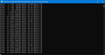

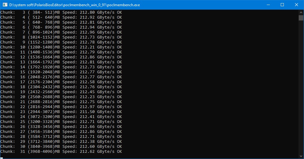

сварщик писал(а):
После применения желательна перезагрузка.
Зачем?
Люди, ненавидящие кошек, в следующей жизни будут мышами.
Регистрация: 27.07.2016
Откуда: Регион 05
сварщик писал(а):
Если сразу после применения профиля запустить poclmembench, то видно будет снижение ПСП.
Если сразу после применения профиля запустить poclmembench, то видно будет снижение ПСП. Помоему и в штатной разгонялке так же.
Ну было например 200 GByte/s, чуток разгоняешь память, применяешь настройки - показывает 190, перезагружаешь и тогда уже 210.
У меня такого не происходит (юзаю OverdriveNTool). Вроде HWInfo тоже резала ПСП, раньше так было, сейчас не знаю, не пользуюсь.
1300MHz/1800MHz (Tweaked Uber-mix 3.1.1 (+ RFE 50, что ~равно ещё +100MHz на память)
01 .jpg [ 170.84 КБ | Просмотров: 594 ]
Наверное это всё фигня не отражающая действительности, потому что сейчас ещё браузер открыт 11 страниц + ютуб, играл тоже, комп не перезагружал уже несколько дней. Если перезагрузить будет также.
