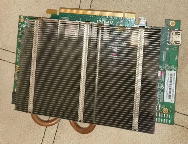

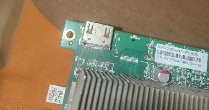

Имеется видеокарта из майнера. AD009 RX470 4GB HDMI
Видеочип 216-0886144, память Hynix H5GQ4H24AJR.
Есть желание использовать ее для игр.
На стоковом биосе картинки через hdmi вообще не было. С биосом от Сапфир картинка есть, но в Win 10 и Win 7 в диспетчере устройств код ошибки 43. Пробовал много разных биосов, в том числе от 570, а так же разные драйверы (старые и новые), предварительно удаляя их утилитой AMD Cleanup Utility.
Ничего не менялось, ошибка 43 оставалась. Пробовал на платформах 1150 и 1151. Так же пробовал патчить драйверы утилитой atikmdag-patcher-1.4.14.
Средство tserver ошибок по памяти не выявило.
Куда дальше копать? Или видеочип несправен, и дальше ковыряться нет смысла?

Регистрация: 27.07.2016
Откуда: Регион 05
сварщик писал(а):
перебирай и шей все совместимые по типу и объёму памяти BIOS пока не найдёшь подходящий ...
Да так он никогда не найдёт, там наверное питания нет.

сварщик писал(а):
питание то есть?
Не совсем понимаю о каком именно питании речь.
Карта в системе видится, доп питание 6-пин подключено. Радиатор ощутимо греется без кулера.
Откуда: Регион 05
Фазы/сопротивления/сковырнутая рассыпуха/etc. Короче - электрическая часть. Это не к нам. А так ошибка 43 - нужен патч. Ставишь дрова, патчишь, ребут - карта заводится.
