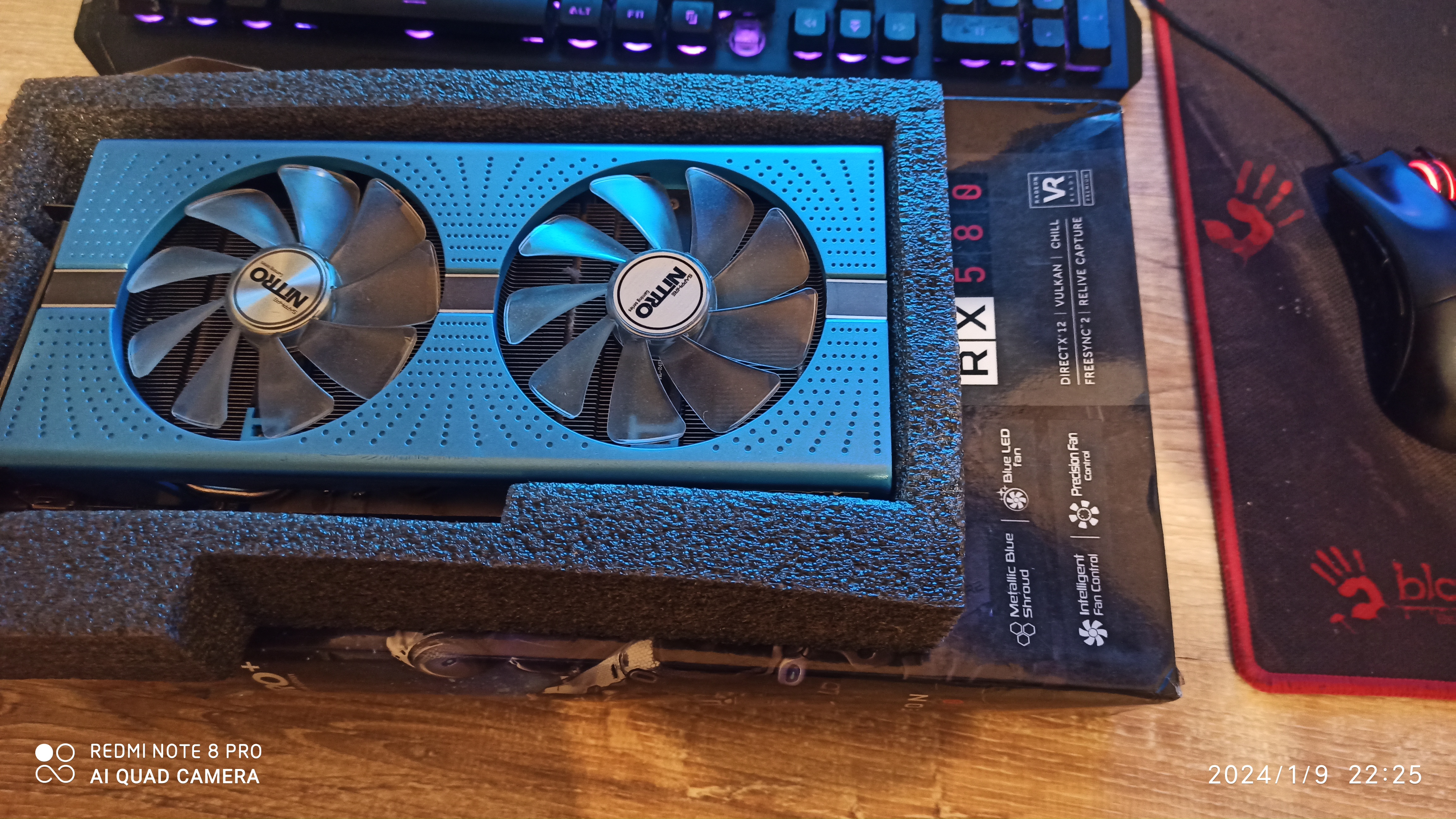

bibukov писал(а):
Сам тяготею к референсному дизайну
могу продать
IMG_20240109_222557.jpg [ 4.61 МБ | Просмотров: 350 ]
