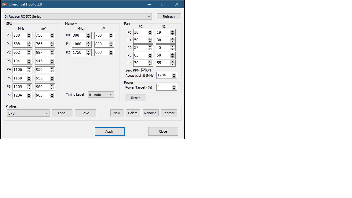

Skykovskij писал(а):
какие температуры критичные
выше 85

[АЛКАШ] писал(а):
выше 85
Спасибо, а даунвольтинг использовать или не трогать?
какие температуры критичные и когда бить тревогу на штатных настройках
Для себя сделал вывод, что выше 60C в играх уже не очень, дальше могут начаться косяки в виде рандомных вылетов итд.
В фурмарке это примерно 65C.
Использовать обязательно
Спасибо, значит правильно сделал, что использую даунвольтинг.
Конечно правильно, вместе со снижением температуры ещё и производительность растёт, тк карта меньше потребляет и соответственно меньше тротлит, упираясь в свой лимит TDP.
Спасибо, приложил свои настройки может кому пригодятся.
Комментарий к файлу: Вот такие настройки.
ну на P7 имхо через чур оптимистичненько, а на P3-P6 многовасто
ну и частота Zero RPM должна быть ниже - между P1 и P2
используй шаги по 25
Спасибо, попробую подправить.
Добавлено спустя 40 минут 24 секунды:
сварщик Поставил Ваши настройки, работает стабильно, температура упала до 50 в играх и в Kombustor 53. Спасибо большое ещё раз.

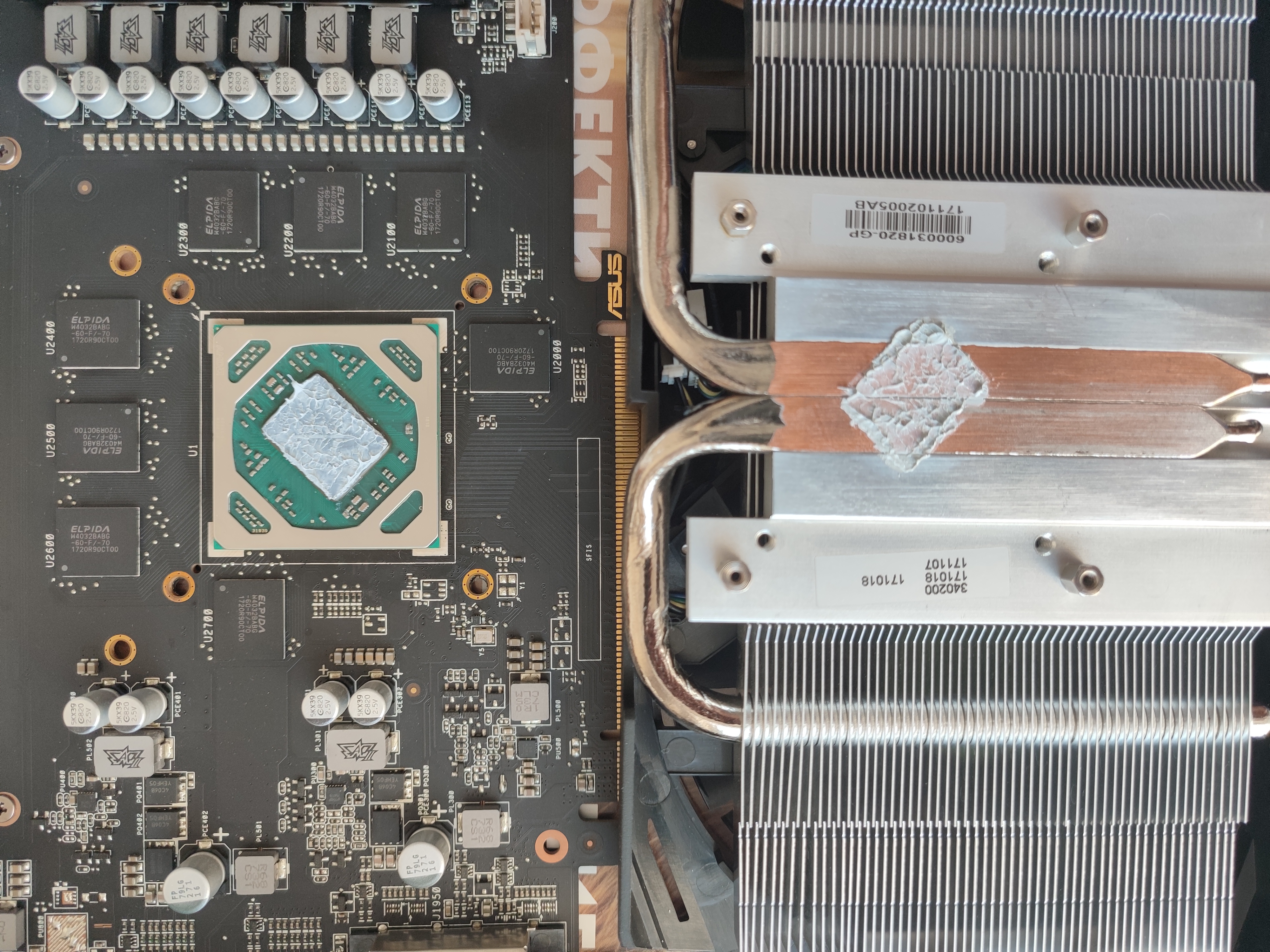

Здравствуйте! Видеокарта Asus rx580 4Gb (elpida) в игре Мафия 3 начала шпарить 90 градусов. До этого тоже сильно грелась, но не так. В чем может быть проблема?
Неплотный прижим/проблема с теплотрубкой. У Asus хоть и примитивная, но эффективная СО. С ней могут быть 70°+ температуры, но никак не 90°.

Трубка стрельнуть могла, это их болезнь, проверяйте обе ли термотрубки пашут, для начала.
Вроде все хорошо с ними. Феном направлено подул на ту сторону, где начинаются трубки. На другой стороне где изгибы трубок быстро начинается сильный нагрев, что руками невозможно удерживать.

-Юрий- писал(а):
ClacialTech GT Turbo
Да, на эту карту нужен фазовый переход или очень густая термуха типа фехонды.. Там проблема в том что трубки выпирают над общей плоскостью пятки из за чего часть чипа грубо говоря висит в воздухе..
Так и не понял, что за переходник.
Паста вроде сама густая. Недавно читал за id cooling frost x25, говорят даже намазывается сложно, такая сойдёт?

-Юрий- писал(а):
переходник
Термопаста с фазовым переходом, например Honeywell ptm7950
-Юрий- писал(а):
такая сойдёт?
Вроде норм на вид.. Термотрубки проверте, грейте их по одной или остужайте(феном, струей воды и т.д) и смотрите на пятке есть перенос темп. или нет для обоих трубок поочередно.
Псы у вас трубки шлифованные, до вас кто то озаботился(прошлый владелец), тем более стрельнуть могли.
Майнеры их сошлифовывали в ровень на всех этих асусах, стриксах дуалах и т.д. ибо как выше писал там как раз в том числе контроллер памяти печется ибо в возлухе часть этой части чипа висит, что для майнеров важно(это кстати к слову о андервольтинге, у майнеров карты анлервольтятся в щи просто, до таких значений и частот что на игровой нагрузке практически не возможно, а все равно не помогает).

Да вроде нормально работают, одна когда сильно нагревается, то и вторая следом горячая становится. Спасибо, что подсказали. Буду 7950 искать или другую термопрокладку на 0,2 мм.
Нет, вы верно не поняли, должна сильно отличаться температура трубок на пятке когда одну греете(со стороны радиатора) вторая грубо сильно холоднее должна быть
Это не термопрокладка, другую не надо.. Это термопаста специфическая.. А вообще пока можете не запариваться пастой, у вас пятка шлифована вровень, у вас и жидкая должна работать.. Ваша проблема не в пасте, а скорее в трубке стрельнувшей.. Ну или другие очевидные варианты, вентиль восьмерит например..

Грел на изгибе, поэтому через пятак нагревалась соседняя, но немного слабее, попробую и там сегодня погреть.
Вентиляторы смотрел в работе, вроде второй как-то не так четко ходит на небольших оборотах, но конкретного болтания нет, судя по программе на мах скорость выходят, считывание как раз таки идёт со второго.
А вот пятак не совсем вровень. Со стороны изгиба трубок есть перепадик, из-за которого чип возможно прижимается криво.

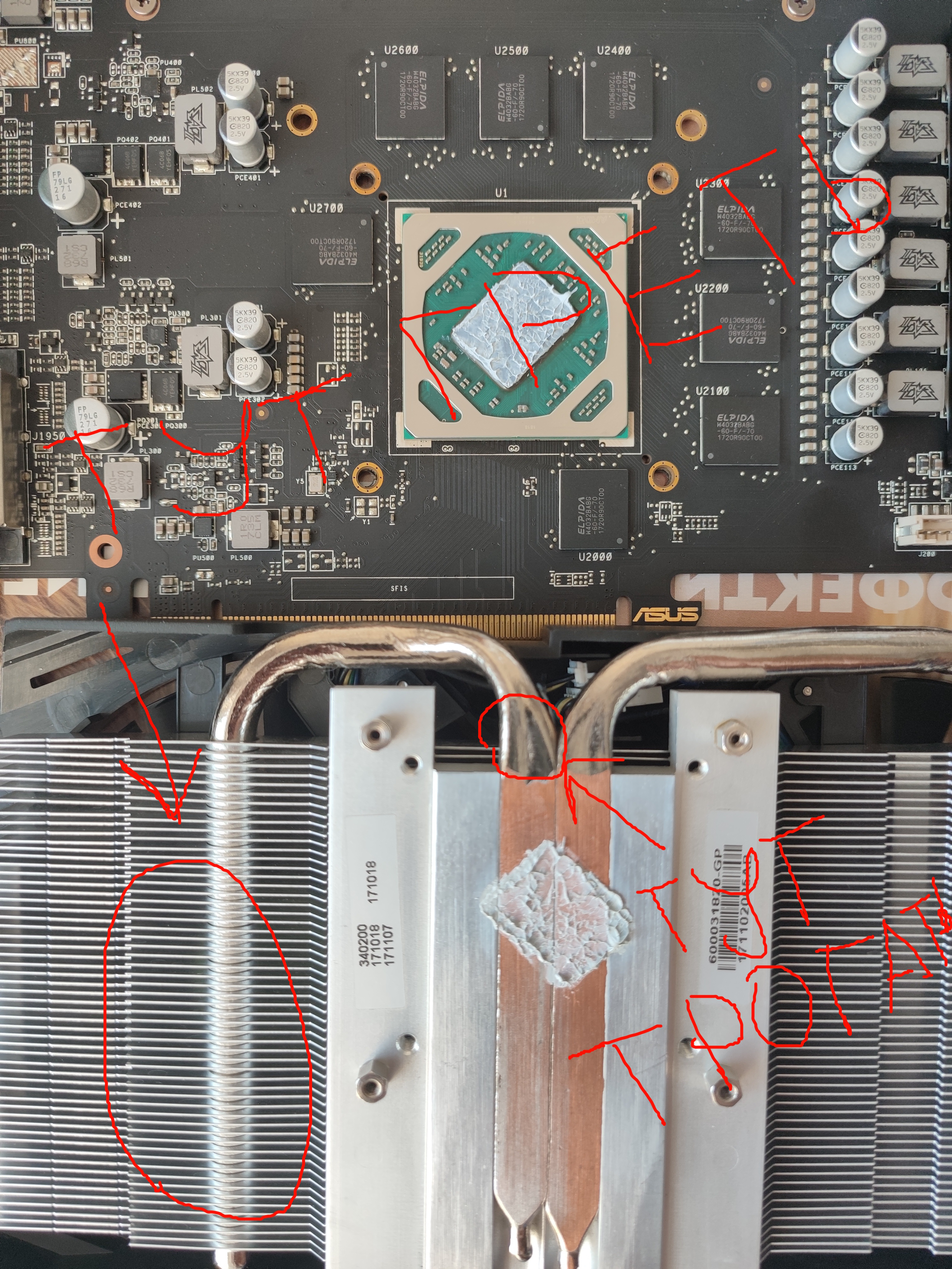

-Юрий- писал(а):
Грел на изгибе
Нет, нарисовал вам как надо для одной трубки, вторую по аналогии(лучше струей воды, или феном направленным типа паяльного, но не для волос чтоб все вокруг не греть а максимально точечно именно трубку)
Может быть
