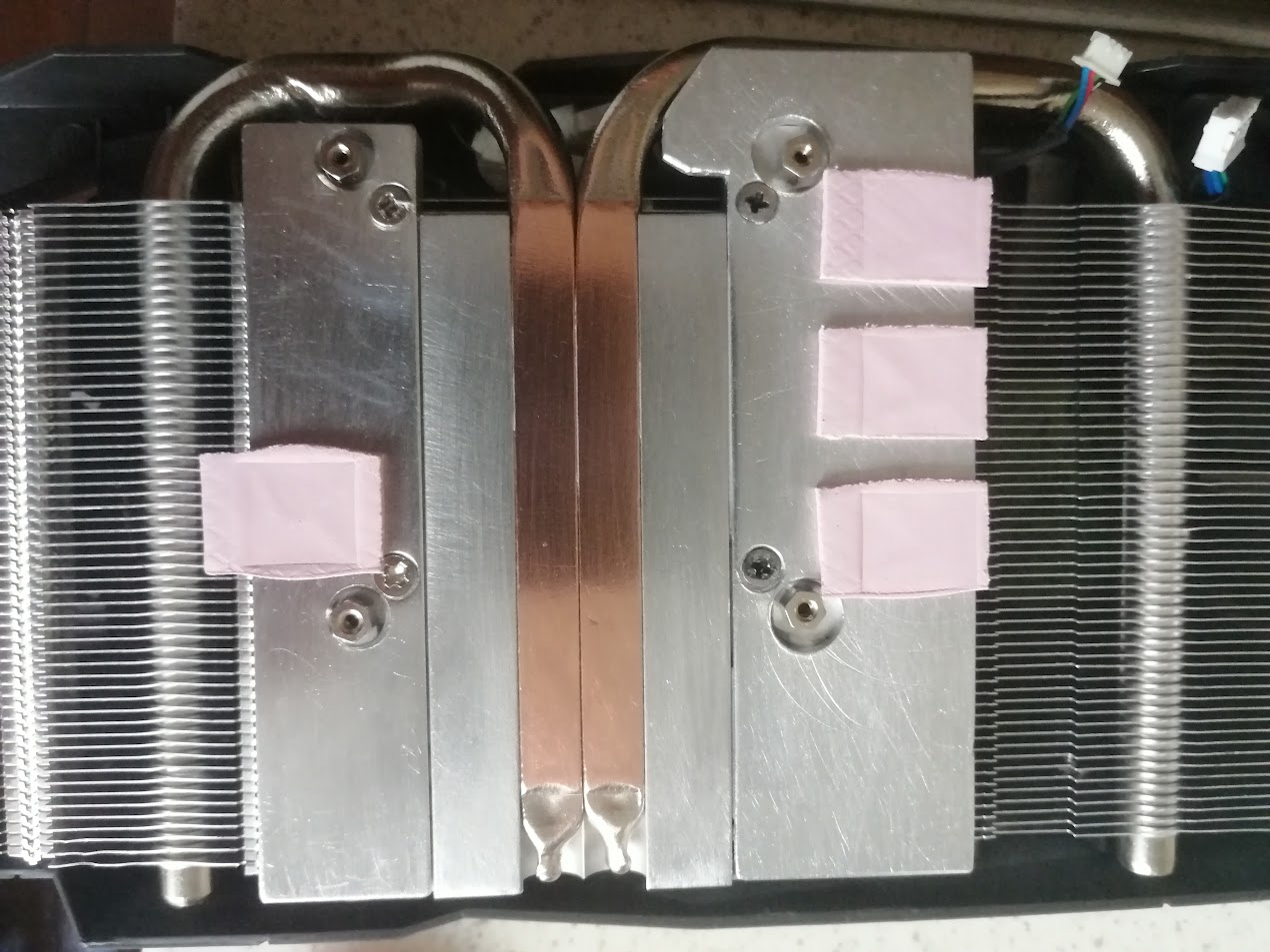

У меня такой же дуал как у вас, только 8гб самсы.. Не греется он под 80 и больше, у меня конечно стенд открытый но и вертушки задушены на 45% до 70 градусов.. 60-65 градусов макс карта, с андервольтом 100мв.. Если вертушки отпустить на 55-60% после 60 то будет около этих самых 60 и болтаться(это в тяжелрй нагрузке типа фуры и т.п. с открученным поверлимитом чтоб частоту не сбрасывала), в танчиках например на ультрах залоченная на 80 фапесов больше 55 градусов не видел.. Это еще и с учетом что прижим у меня не идеальный, ибо охлад модернизирован таким вот образом, чтоб самса на 2000+ не грелась.
IMG_20231111_144126.jpg [ 196.05 КБ | Просмотров: 1434 ]
-Юрий- писал(а):
в обзорах нагрев 70 с небольшим
Так и есть, без фанатизма на дефолтной заводской пятке с выпирающими термотрубкаии.. На шлифованной как у вас меньше будет.. Те кто пишут про 80+ это грубо те кто менял термуху заводскую на жидкую без выравнивани пятки.
