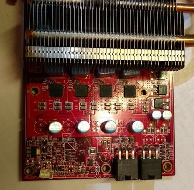

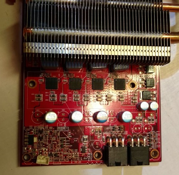

Артём писал(а):
С виду, печатной плате полный пипец.
Это ещё ерунда. Не понятно что погорело. У меня была видюха где выгорела сквозная дыра под дросселем. Почистил и прилепил новый дроссель над дырой и всё прекрасно заработало. :-)
Да мне тоже не понятно.Пися точно пришла элементам Q516, Q522 и PGL6.
Есть вот похожий случай (несколько).

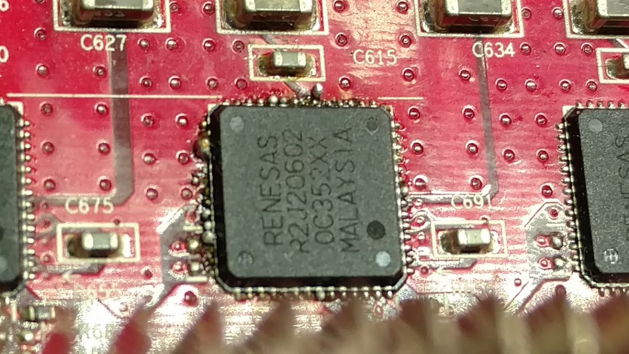

я спалил видеокарту
комп стоял открытый под столом, скинул случайно занавеской в него монетку
она упала на карту и комп вырубился. Теперь не стартует карта - перегрелась микросхема
Выглядит это так:
fd003dbb-6572-4b3a-b988-ad6c78ce7567.jpg [ 284.87 КБ | Просмотров: 1498 ]
3f6ea47f-b442-423e-ae5c-3abf6d4a6cac.jpg [ 148.3 КБ | Просмотров: 1498 ]
Нашел чип на али, но последняя строчка маркировки отличается:
https://ru.aliexpress.com/item/R2J20602 ... e39651b540
Вопрос: каковы шансы и стоит ли заморачиваться с перепайкой.
Карта PowerColor 5870

Avenger86 ну только если карта дорога как память, то можно попробовать заморочаться)

Avenger86, для начала скиньте чип и попробуйте запуститься без него (безо всяких нагрузок конечно).

BrainstorM Да не особо дорога, альтернатива дорога)))
BRAWA к сожалению, не обладаю нужным инструментом

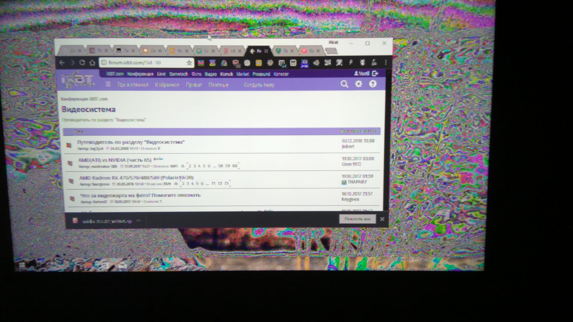

Здравствуйте. История такая - сегодня прилетело обновление windows 10 до 1709, и монитор, подключённый по HDMI поплыл в артефактах (см фото), на подключённом через dvi всё ок.
Видеокарта msi gtx 760. Смена кабелей\мониторов проблему не решили, однако решила смена видеокарты на старую gts 250. Чистая установка винды решила проблему ровно до установки драйверов на видеокарту - потом снова артефакты, но полностью решила проблему установка старого билда винды. Возможности проверить эту карту на другом компьютере нет.
Соль ситуации в том, что гарантия заканчивается через неделю и надо что-то решать. Могу ли я её нести по гарантии с такой ситаутивной проблемой, ибо это не нормальное поведение видеокарты как ни крути? Как парировать предсказуемое "Это баг нового билда винды, на старой же всё работает, значит проблема не в видеокарте"?
